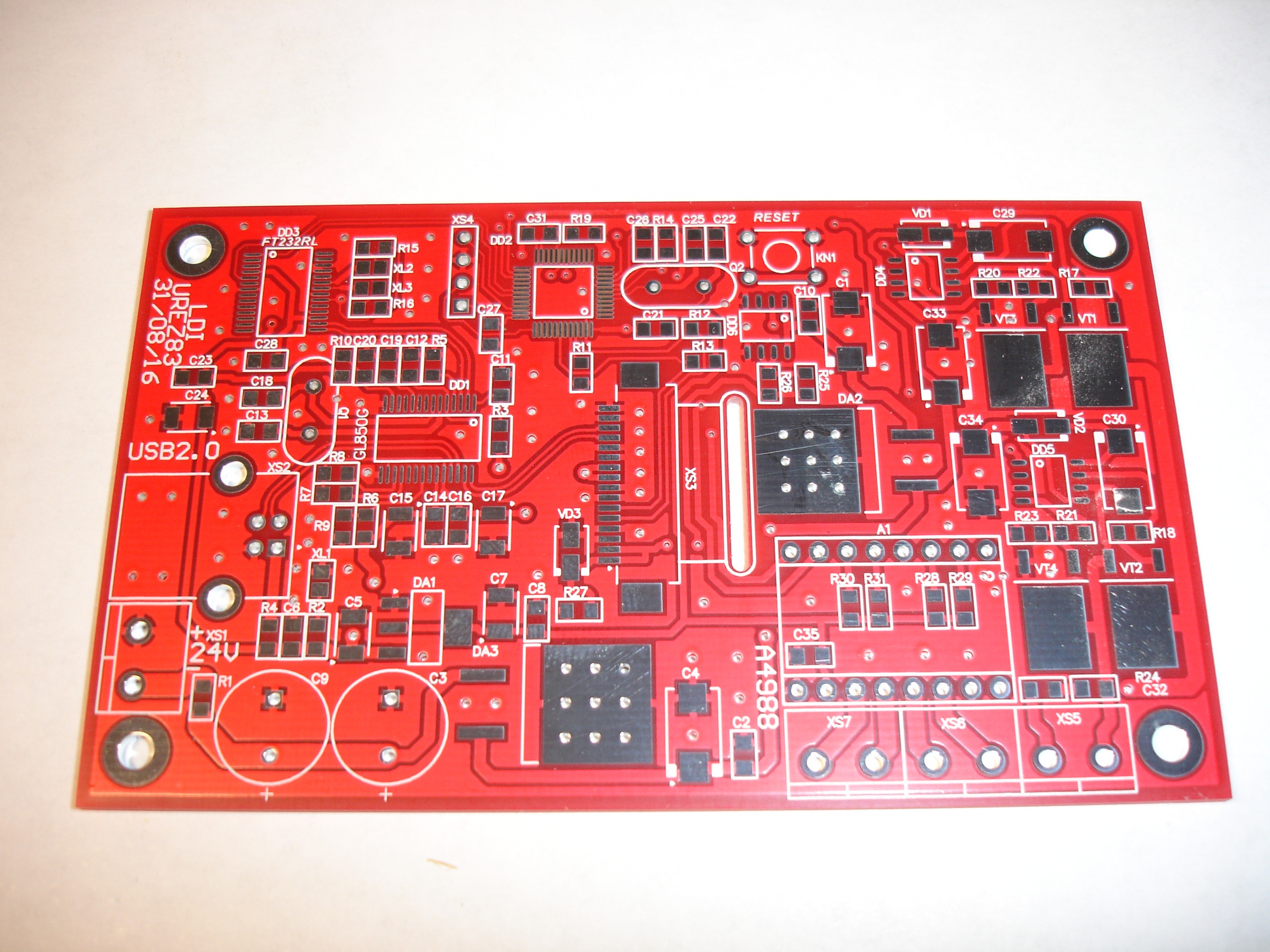

Сообщение mial »
urez83 писал(а):mial Не помню такого, есть via-1,2x0,6 и 1,4x0,8 :dont_know:
Я не про via, разъем XS4 отверстие 1.0 диаметр пятака 1.5 мм :))

Сообщение urez83 »
Вот поменял на 1,7мм х 1,0мм . http://www.fayloobmennik.net/6568183

Сообщение mial »

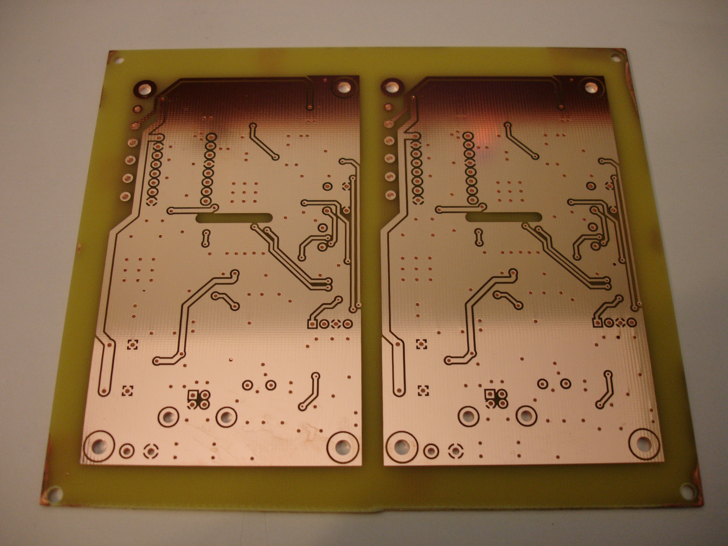

urez83 писал(а):Вот поменял на 1,7мм х 1,0мм . http://www.fayloobmennik.net/6568183
Поздняк метаться, проект собран. Да и платы уже просверлены. В общем то ничего страшного, я и по 0.15 делал :))

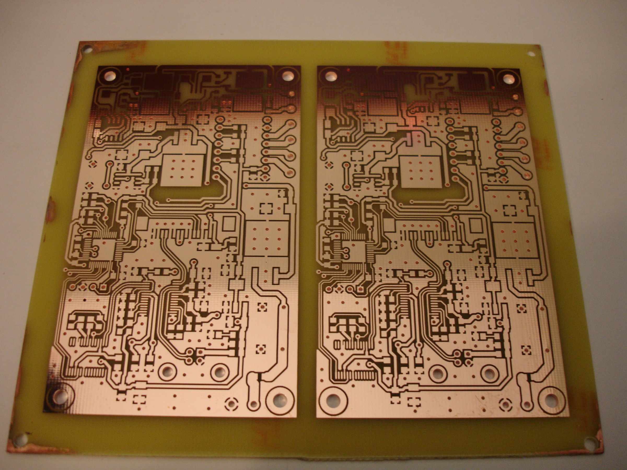

urez83 сделал я твои платки. Светил по пленке, и все равно из 4 плат на 3 по одному отверстию подтравилось. Благо что отверстия не сигнальные а по массовому полю. Но все равно неприятно. И причина пока тоже не понятна. Может все же чуток луч расфокусировать? Так есть опасность уменьшения зазоров. Нда, чето раньше не было особо таких проблем, хотя иногда случалось.

urez83 писал(а):Я помню по началу ты светил резист до состояния - еле видно рисунок, сейчас так же светишь ?
Не, рисунок нормальный. После проявки темно синий. Если высушить, то блестит как лак.
urez83 писал(а):Насчет расфокусировать не уверен, с зазорами возникнут проблемы.
Да понятно, но надо все равно попробовать, самую малость от оптимума.
urez83 писал(а):А вообще я то травлю в фотокувете а ты в ротоспрее (в солянке с перекисью)
Ну в ротоспрее я травлю уже очень давно. И кстати как на него перешел так проблем с тентами не было совсем. Если есть хотя бы 5 соток куда тенту цепануться - устоит.
urez83 писал(а):И хотел спросить, после проявки не суешь плату в ламинатор ?
Нет не прогреваю. Когда то давно делал так. Уже и не помню когда. Думаешь стоит попробовать. Просто мне кажется прогон через ламинатор после экспонирования подсушивает тенты, и они становятся хрупкими. Но это только предположение.

UPD: Закончил с платками. Все сделано на HLDI.

urez83 писал(а):mial Надо коллегам теперь рассказать на каких режимах светил фоторезист и особенно маску и совсем особенно шелк !
Так все как обычно. Медь 720 dpi скорость 1000, К=0.693 вроде, экспонировал по пленке. Маска 1440 dpi слегка расфокусированным лазером скорость 600 К=1. Но скажу что для красной такой режим слабоват. Если зеленая на таком режиме сверкает как те яйца, то красная почти потеряла блеск. Ее надо скорей всего экспонировать на скорости 500. Будет самое то. Шелк 720 dpi луч в самом лучшем фокусе, скорость 600, К=1.

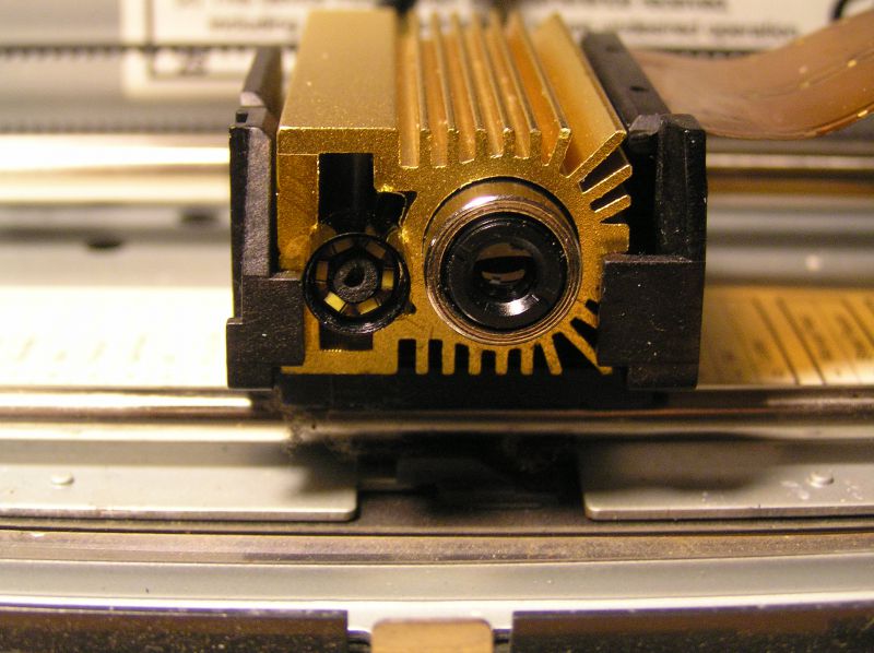

Сообщения: 49
Зарегистрирован: Пн май 25, 2015 22:24:23

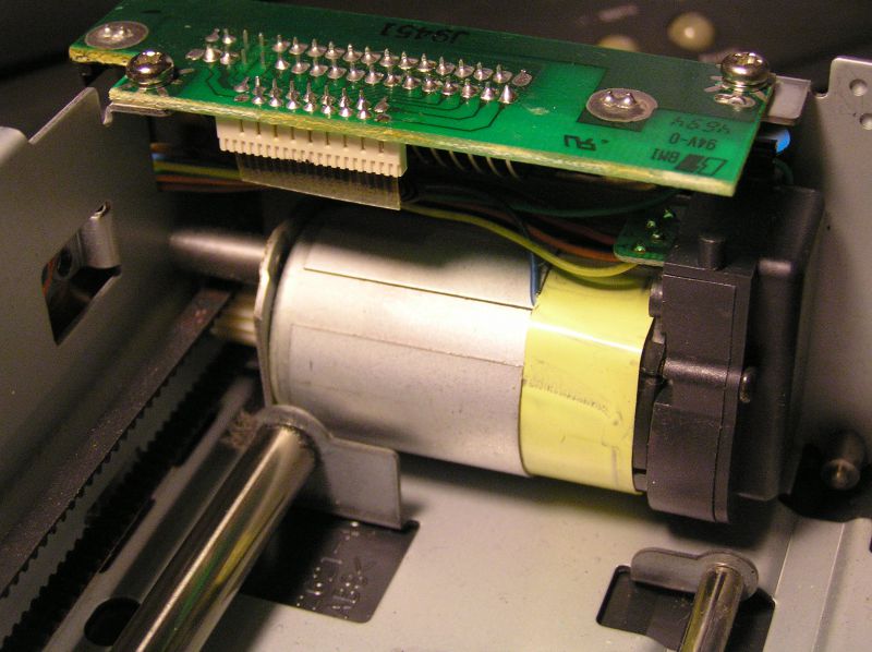

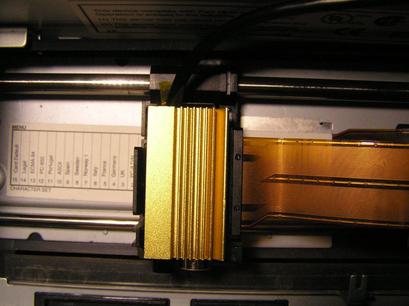

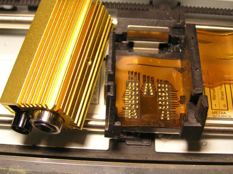

Сообщение kotu_v »
Вот идейка возникла, как то нужно приделать, подключение к шлейфу.С головки мелковат шлейф. :shock: Вопрос можно ли его энкодер использовать, или ленту приделать?
Изображение,
Изображение,Изображение,
