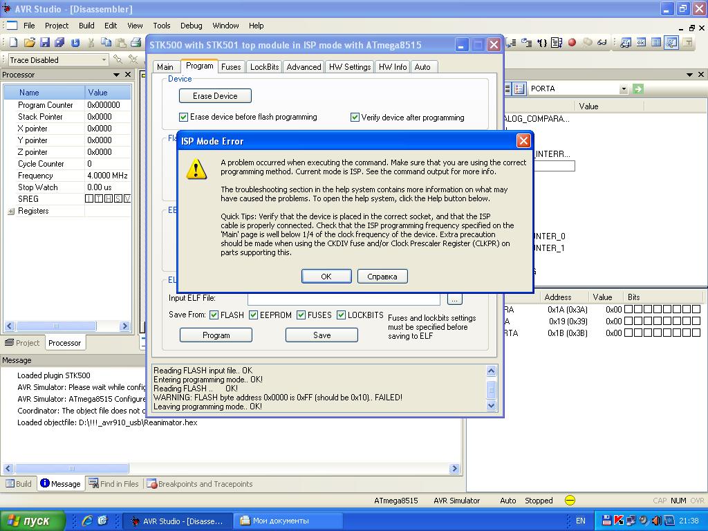

СообщениеДобавлено: Пн сен 28, 2009 20:57:36
Рейтинг сообщений: 0
Зарегистрирован: Пт сен 18, 2009 08:36:36
Сообщений: 451
Откуда: Пятигорск
Вот такую ошибку у меня дает при записи Меги
что это значит

СообщениеДобавлено: Пн сен 28, 2009 21:08:31
Рейтинг сообщений: 28
Зарегистрирован: Вс авг 10, 2008 19:35:49
Сообщений: 411
Откуда: Евпатория
А каким программатором Вы пользуетесь? Вы раньше какие-нибудь кристаллы прошивали?
СообщениеДобавлено: Пн сен 28, 2009 21:42:50
Сообщений: 451
Откуда: Пятигорск
Программатор STK500 (подобный) AVR-Doper. С пиками работаю постоянно а вот AVR только начинаю. Поэтому и возникает вопрос
СообщениеДобавлено: Пн сен 28, 2009 21:55:12
Сообщений: 411
Откуда: Евпатория
Если Вы в ПониПрог прошивали фьюзы - значит у Вас есть программатор поддерживаемый ПониПрог-ом. Сделайте следующее...
1. В меню Command - Program Options поставте галочки в пунктах: Reload Files, Erase, Write Program Memory (FLASH). Нажмите OK.
2. В меню File - Open Device File открываете прошивку (hex-файл) который прикреплен к статье.
3. В меню Command - Program зашиваете файл в кристалл.
Не забудьте выбрать тип контроллера меню Device - AVR micro - ATmega8515.
Удачи.
СообщениеДобавлено: Пн сен 28, 2009 23:24:19
Сообщений: 451
Откуда: Пятигорск
Вобщем не чего не получилось. В архиве окна AVR Studio вроде ошибок нет. Только смущает один фьюз, я его красным обвел. Не пойму почему он так выглядит странно.
1.rar [222.27 KiB]

СообщениеДобавлено: Вт сен 29, 2009 07:08:29
Сообщений: 411
Откуда: Евпатория
Прошейте контроллер в ПониПроге по вышеуказанной методике и всё получится.
СообщениеДобавлено: Вт сен 29, 2009 07:31:43
Сообщений: 451
Откуда: Пятигорск
Очень странно, но PonyProg не видит этот программатор, а другого к сожалению нет :(
СообщениеДобавлено: Вт сен 29, 2009 08:44:07
Сообщений: 411
Откуда: Евпатория
Ничего странного. ПониПрог не поддерживает AVR Doper. Судя по Вашему первому скриншоту, у Вас выбран неправильный режим программирования. В закладке Program, после выбора МК - Device - ATmega8515, выберите Programming mode - ISP, укажите путь у hex-файлу и жмите Program. Удачи!
