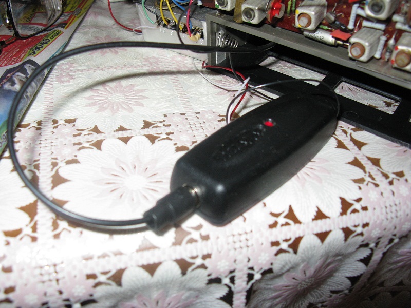

Перепаянная Триада-324 Russo
Вход в УКВ-блок (здесь крест-накрест выходят контакты на гнездо)
Питание Триады
Клемма антенны (припаял центральный, обмотка висит в воздухе)
В общем, какие идеи сейчас: 1) возможно слишком длинные провода и идут они где попало, наверняка наводки. Что делать с наводками (если это они) не знаю, Триаду собрался прятать в батарейный отсек. Буду укорачивать провода. 2) Кто-то писал про гул в VEF-216 кажется из-за БП. Буду думать над этим БП. 3) Куда-то надо припаять обмотку антенного кабеля, на корпус вестимо. 4) Покрутить-повертеть собранное, может заработает нормально.
Повозите мордочкой склеротика с паяльником, все кому не сложно. :roll:

То, что горит светодиод и при включенной и выключенной - это нормально. У меня так же. При включенной кнопке горит гораздо ярче. По фото вроде все правильно подключено. Может есть особенности этого ВЭФа?. С такой маркой я не сталкивался.Попробуйте работу конвертера на другом приемнике типа "Океан", "Рига" , если есть, чтобы оценить его работоспособность. У меня длина проводов роли не играла. Также в батарейный отсек помещал. В самом блоке УКВ никто не копался? Отсутствие заводских следов закрепления сердечников катушек наводит на размышления ))).
