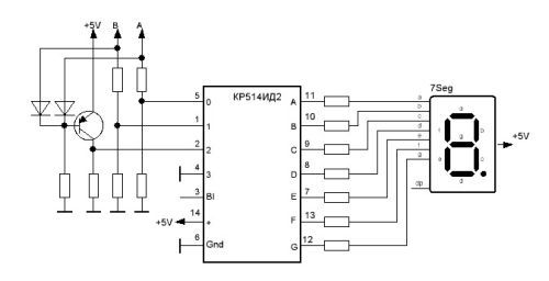

К моему варианту http://radiokot.ru/forum/viewtopic.php? ... 80#p540292 осталось прикрутить только датчик фактического положения цепи, или хотя бы обеих перекидок (передней и задней).
1. Датчик фактического положения цепи. Пока вариантов нет
2. Датчик положения перекидки. Вариант А.
В качестве датчика пока видится датчик Холла (возможно, SS495A) с магнитом, расстояние между которыми будет разным, в зависимости от положения перекидки. На выходе SS495A при разных положениях перекидки получаем напряжения от 0 до 5В. Далее ставим контроллер, который входные напряжения будет переводить в двоичный код для 564ИД4 по типу: U = 0-0.5 - цифра 1, U = 0.9-1.2 - цифра 2,U = 1.4-1.7 - цифра 3 и тд. Разброс напряжений нужен для учета возможных люфтов перекидок и колебаний напряжения, для уменьшения которых, кстати, понадобится приличная стабилизация.
Недостаток-питание SS495A от 4.5 до 10.5В. Придется городить БП на 5В со стабилизацией. Хотя, для 564ИД4 все равно нужно 5В. Связываться с батарейками лично мне не хочется, поэтому хотелось бы прикрутить к велосипеду малогабаритную динамомашинку на 5В с накопительным конденсатором для индикации на кратковременной остановке.
3. Датчик положения перекидки. Вариант Б.
В связи со сложностью Варианта А, более простым видится использование на перекидке самодельного переключателя из протравленной платы с последующим серебрением и влагозащитой.

Светодиоды? Чаще всего, по городу, индикатор будет показывать 26, или около того. На каждый элемент по 20мА, умножить на две цифры-порядка 200мА, На солнце цифры почти не будет видно, в отличие от ЖК. Никакие батарейки такой расход не потянут, динамомашина будет тормозить вел. Даже подспущенная резина сильно тормозит. Думаю, ЖК кажется вкуснее.
Вариант хороший, но для повторения теми, кому наплевать на тормозящую динамомашину. А им зато наплевать на индикацию. Для любителей дальних поездок, частого активного переключения, к сожалению, не очень, имхо. Спасибо за участие! :beer:

а что на одной ручке переключатель на 27 скоростей стоит?
Don
Сообщения: 22
Зарегистрирован: Вс авг 15, 2010 22:41:38
Сообщение Don »
В зависимости от класса велосипеда может стоять 2+7 (слева две, справа 7), 1+6, 2+8, 2+9, 2+10, 3+6, 3+7, 3+8, 3+9, 3+10. и еще некоторые другие варианты. Лично мне было бы очень удобно кинув взгляд, сразу видеть комбинацию звезд сзади и спереди.

Вот где-то так, если топикстартер не возражает. Мгновенный взгляд вниз, и видишь оба положения цепи

Don писал(а):1. Датчик фактического положения цепи. Пока вариантов нет
А если взять датчики холла числом равным количеству звезд, разместить так чтобы находились как можно ближе к цепи, в той точке где она лежит на звездочках, но при этом не мешала переключению, и снимать сигнал с них - в идеале будет сигнал только на той, около которой цепь бежит. Если намагниченности цепи будет недостаточно - прилепить мощный магнитик на шестеренки. Минус решения - дорого, сложно установить и отюстировать.
Второй вариант - похожие электромагнитные датчики: обмотка на незамкнутом сердечнике, эта индуктивность часть колебательного контура, при наличии цепи вблизи незамкнутой стенки сердечника металлической цепи изменит индуктивность катушки, а следовательно и частоту колебаний. Примерно так работает прибор для измерения толщины краски на автомобиле. Минусы те же, но только дороже в связи с нестандартностью датчиков и, скорее всего, более громоздко.
Третий вариант - оптопара: инфракрасный светодиод - фотодатчик, при наличии объекта (цепи) рядом с датчиком срабатывает. Так работает сушилка для рук. Минусы, в общем, те же.
Четвертый вариант: разность показаний датчика частоты педалирования/датчика скорости (на колесе). Минусы: не факт что все положения однозначны, возможно существуют пары передач с одинаковым соотношением, кроме того правильно работать будет только если заднее колесо не находится в свободном ходе (когда велосипед едет по инерции без кручения педалей или со слабым кручением).
Вот примерно как то так. А уж как это показывать дело по моему двадцать пятое, готовых решений вагон.
