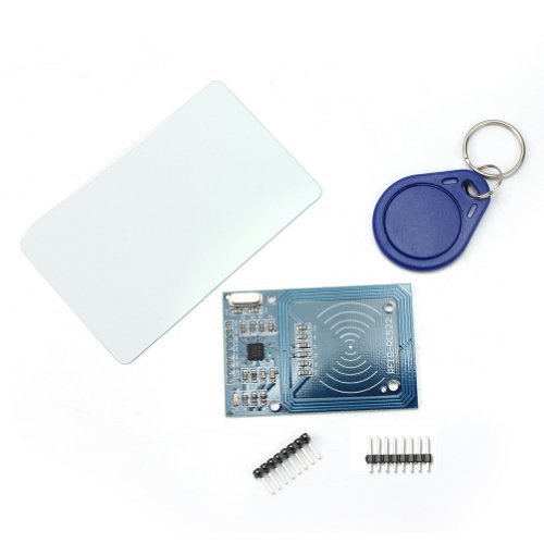

Кто нибудь юзал RC522 ? Изображение
Поделитесь наработками
