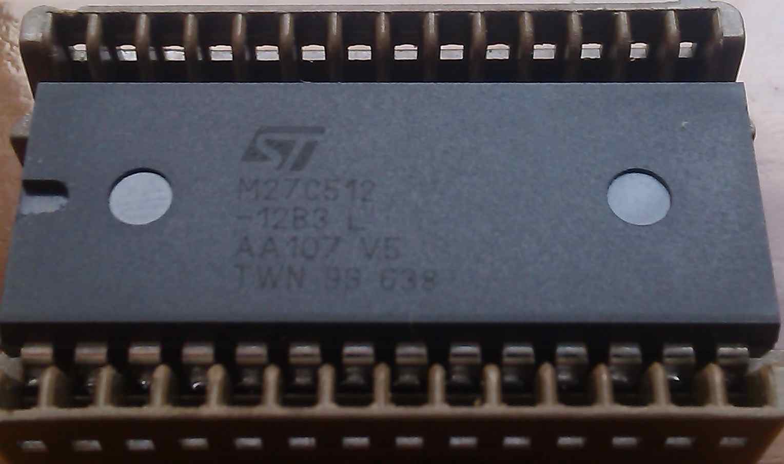

У меня M27C512 без УФ окошка, её уже стереть невозможно? По даташиту тех. процесс стирания описан только для УФ окошка.

Это одноразовая ПЗУ, процесс стирания чётко регламентирован:
Erasure operation (applies for UV EPROM)
В моём же случае STшка типа B, без УФ окошка, выходит нестираема - рид онли.

Anaferon1
Сообщения: 33
Зарегистрирован: Пн апр 08, 2013 17:14:22
Re: UV-стирание
Сообщение Anaferon1 »
Лучше и дали буду юзать винбонды электро стираемые, это было так ради любопытства, ожидал там увидеть УФ чип, а под крышкой одноразовая ПЗУ, удешевление производства как ни как.

Вот именно - нестираемая потому, что нет окошка. А так они производятся по одной технологии. Без окошка -- получается дешевле, а для серийных отлаженных программ стирание не нужно. Насчет рентгена -- стирать им можно, но без гарантии: передержишь - хана, недодержишь - недотёр, иногда то и другое вместе. А как по мне -- так это все равно, что штопать кондомы. Зряшное занятие с непредсказуемым результатом :)

Опять вы в даташиты тыкаете, там пишут не стираемое потомучто нет интерфейса для стирания, он слишком дорогой, просто сэкономили.
