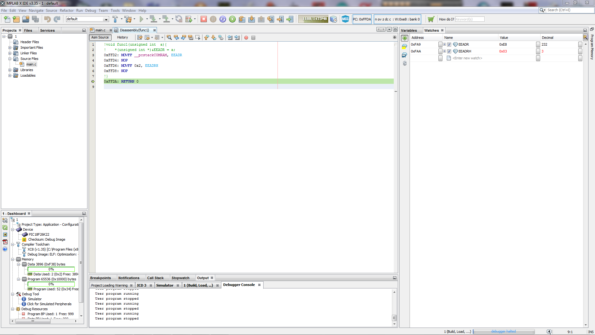

А что нам гадать, давайте посмотрим. Дел то на 10 минут :)
Код :
Код:
#include    <xc.h>
void func1(unsigned int  a){
    *(unsigned int *)&EEADR = a;
void func2(unsigned int  a){
    EEADR = (a & 0xFF);
    EEADRH = (a >> 8);
void main(void){
    func1(1000);
    func2(1000);
    while(1){
Результат :
Код:
!void func1(unsigned int  a){
!    *(unsigned int *)&EEADR = a;
0xFFD2: MOVFF __pcstackCOMRAM, EEADR
0xFFD4: NOP
0xFFD6: MOVFF 0x2, EEADRH
0xFFD8: NOP
0xFFDA: RETURN 0

Компилятор : XC8 v1.35

:beer:
Спасибо!
В итоге мой вариант в лоб в разложенном виде оказался длиннее.
Очевидно именно это Майкрочип и называет "оптимизирован под Си".
