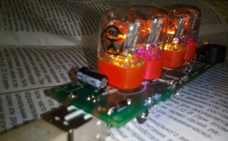

.... давно не заходил, кто нить собрал на ин-17 часы с питанием от USB ?
... мы то что мы делаем ...
Сообщения: 311
Зарегистрирован: Чт фев 10, 2011 10:22:20
Откуда: Беларусь
Сообщение A_AVL »
Я собирал. Работают.
Преобразователь на 34063 автотрансформаторная схема.
