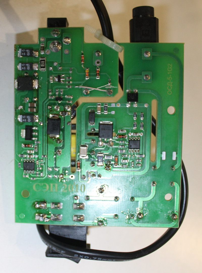

Добрый день.
Есть блок регулировки освещения микроскопа. Питается от 220 на выходе около 8 вольт (вроде).
Проблема с том, что он не работает, светодиод на плате моргает, на выходе 0.
Плюс и минус на выходе почему-то прозваниваются, так наверное быть не должно.
Проверял мультиметром конденсаторы, вроде рабочие.
Заменил диод-шотки V3J (слева от проризи, в центре), не помогло.
Никак не могу понять, в чем проблема.
Если обесточить левую часть платы, то напряжение есть и не скачет.
В электротехнике почти не разбираюсь, поэтому и не знаю как отремонтировать.

k4889 писал(а): Питается от 220 на выходе около 8 вольт (вроде).
Обычный флайбэк на мс APFC. Вероятно что то типа L6562 стоит?
k4889 писал(а):не работает, светодиод на плате моргает, на выходе 0.
Причины незапуска обычно в электролитах, в частности поменять мелкий по питанию ШИМ для начала.

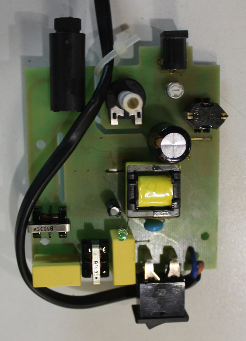

Я вижу два электролитических конденсатора на плате, мелкий в питании ШИМ, и большой на выходе выпрямителя. Остальные танталы.

Martin76 писал(а):Я вижу два электролитических конденсатора на плате, мелкий в питании ШИМ, и большой на выходе выпрямителя. Остальные танталы.
А синий кондер на верхней фотке, это тоже танталовый !?
У него маркировка: JY 222M
Сообщения: 20183
Откуда: Рыбинск
Сообщение Martin76 »
Это керамический, так называемый Y конденсатор, соединяет по переменному току земли первичной и вторичной частей ИИП.

Отпаял полевой транзистор IR LL024Z
Судя по даташиту (я их особо читать не умею) и по гайду в инете, он пробит - сопротивление между стоком и истоком около 270 Ом, правый канал между затвором и истоком (или это сток) прозванивается на ура.
Какой можно подобрать аналог ?
У меня в городе (Екатеринбург), в радио магазине есть только IRLL024N, а он на 3.1А.
Сообщения: 20183
Откуда: Рыбинск
k4889 писал(а):Судя по даташиту (я их особо читать не умею) и по гайду в инете, он пробит
Их не так просто проверить выпаянные, нужно обязательно разрядить емкость затвора, замкнув исток и затвор, в одну сторону сток -исток с будет звониться в бесконечность, в другую , как диод.

В общем проверил и мне кажется тут что-то не так.
Верхний большой и средний контакт, как я понял — это база.
Слева исток, справа сток (или наоборот, я так и не понял что есть что).
Между базой и левым контактом прозвонка идет в обе стороны, между правым и базой сопротивление 500Ом (+\- в зависимости от направления), между стоком и истоком картина та же, 500Ом +\-.
Мне кажется так был не должно.
Можно его заменить на 2 IRLL024N?
Сначала посадить один, а второй припаять сверху, как сэндвич, чтобы получилось параллельное подключение.
IRLL024Z нигде не могу найти.

Всем спасибо за помощь.
В общем доехал до магазина, купил 2 IRLL024N и припаял их сэндвичем.
Проблема решилась.
Я так и не понял где там сток, исток и затвор, но новые транзисторы так не прозваниваются, там сопротивление уходит в бесконечность, как на диодах.
