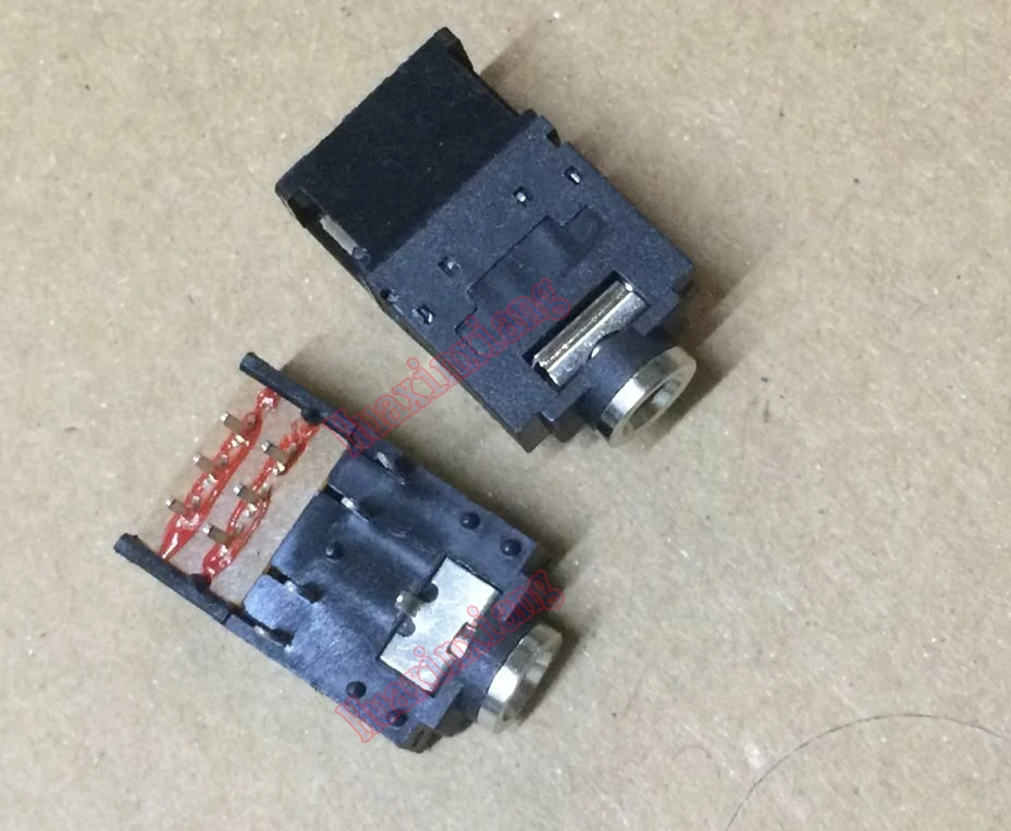

И всё таки вот чего нашел:
Правда тут сами входы менять нужно, с разомкнутыми контактами...

Сообщения: 859
Зарегистрирован: Ср апр 13, 2011 02:13:43
Сообщение ApTu(T »
Не, у меня так не получится, мать гигабайт, там можно только отключить интегрированный звук.
Тут просто надо контактные переключатели поставить на входы, у меня даже есть 2 штуки.
Вот такие с нахлобучками:
Потом как - нибудь попробую...
