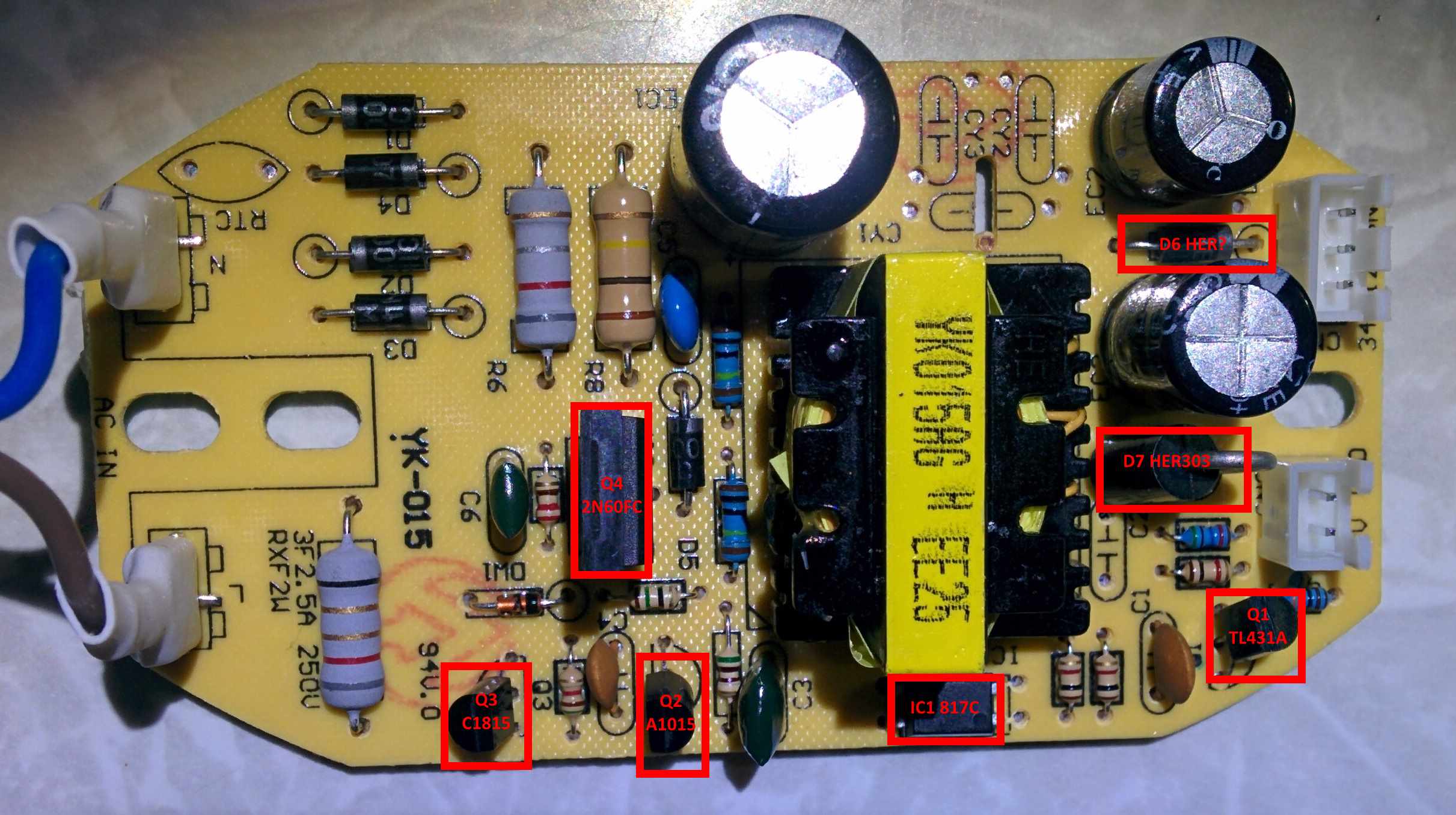

Увлажнитель у меня Polaris PUH 5545.
После первого включения и непродолжительной работы, увлажнитель уже не включился и судя по моим наблюдениям вышел из строя блок питания.
Схемотехника сходна с описанным выше блоком, но не совсем. На выходе должно быть 12 В и 34 В. По факту, какие-то мВ.
Сам я конечно инженер и т.д., но конкретно с электроникой работал только во время учёбы в ВУЗе.
Схема блока простая, но разобраться почему не работает прошу мне помочь.
Прикладываю фото платы с двух сторон. Опыта разрисовки схемы по внешнему виду не имею. Опишу какие компоненты опознал.
Ключевой транзистор Q4 - 2N60FC. Q2 - A1015 и Q3 - C1815. Во вторичке стоит только Q1 - TL431A.
Стабилизатор в цепи затвора DW1 - 18V. Диоды моста и на стоке ключевого транзистора D1-D5 - 4007. Оптопара IC1- 817С.
Прозванивал диоды мультиметром в режиме проверки диода - вроде все живые, в том числе стабилизатор и транзисторы. Хотя я могу и путаться в какую сторону они должны звониться.
На выходе с диодного моста около 300 В.
На стоке ключевого транзистора, одном из входов трансформатора, тоже +300 В.
На выходе с трансформатора что в цепи 34 что в цепи 12 реально милливольты.
Прошу помочь. Что мерять? Куда смотреть?

Диод в одну сторону пропускает в другую нет, если пробит, то будет коротить, проверьте все диоды и стабилитроны.
Проверьте на всякий случай два больших серых резистора на соответствие цветовой маркировке предварительно выпаяв одну ногу.
 Заголовок сообщения: Re: Ремонт ИП от увлажнителя воздуха
СообщениеДобавлено: Вс янв 01, 2017 14:29:37
Зарегистрирован: Вс янв 01, 2017 12:16:55
Сообщений: 5
Ну я диоды проверял. Все звонятся в одну сторону. Мультиметр показывал видимо падение напряжение типа 0.6 - 0.7 В.
Ещё частотометром в мультиметре проверял частоту на выходе транзисторов Q2-Q4, показало 50 Гц.
Не знаю сколько должно быть. Мне кажется больше. Правда я не знаю как работает схема и что выполняет TL431A. Если он должен выдавать на оптрон бОльшую частоту, то её там нет.
