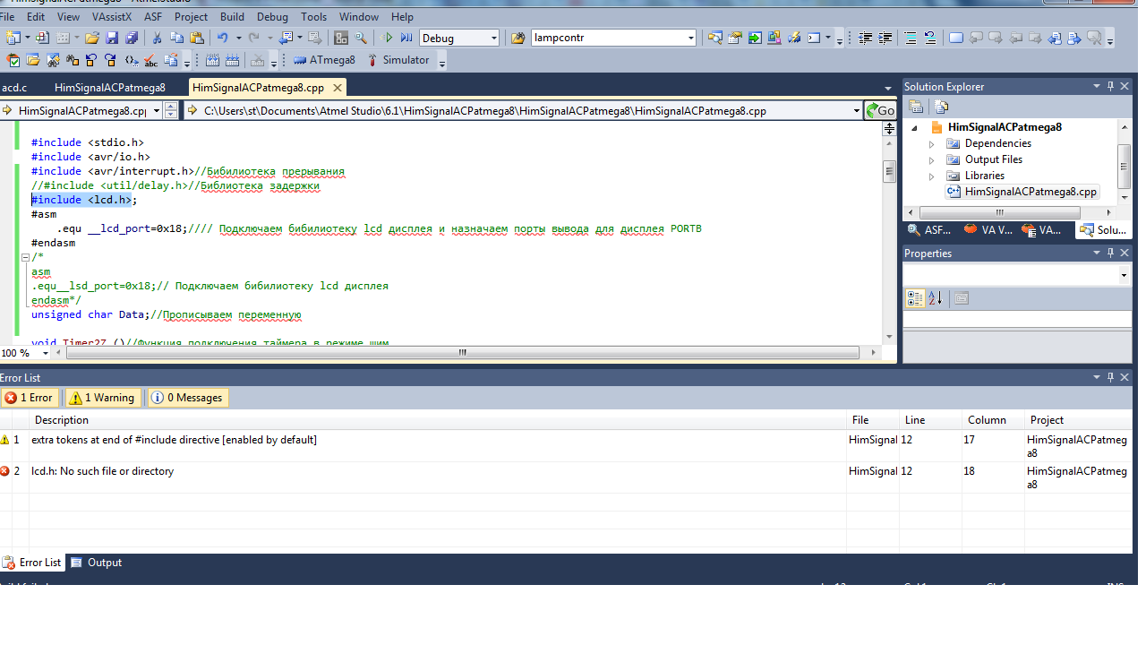

Подскажите какая библиотека в AVR для подключения LCD дисплея?
На примерах люди делают CodeVIsion так:
Код:
#include <lcd.h>
#asm
   .equ __lcd_port=0x18;//// Подключаем бибилиотеку lcd дисплея и назначаем порты вывода для дисплея PORTB
#endasm
А как в Avr?

strengerst писал(а):
А как в Avr?
например, вот так: WinAVR: работа с ЖКИ

Спасибо буду пробовать.
Столкнулся с проблемой подключения файла, пишет директория не найдена, хотя файл лежит в папке вместе с Debug. Помогите пожалуйста, что не так.

Сообщений: 1525
попробуйте вместо #include <lib.h> использовать #include "lib.h" - кавычки вместо угловых скобок.

Спасибо подключил буду теперь учить как пользоваться. Всех с наступающим Новым годом.

Потому что вы в начала строки с LCD_PORT не написали #define

Ну да это ж макрос. Спасибо буду юзать. Всех с наступающим.
