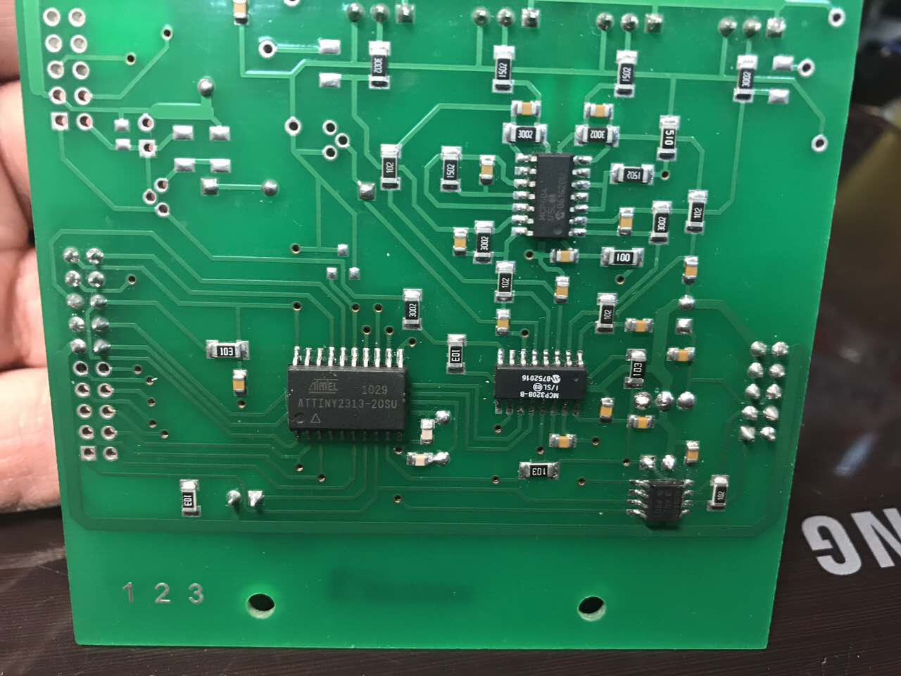

Зарегистрирован: Сб мар 11, 2017 02:31:55
Пожалуйста, дайте комментарий по данной плате "Измерительный блок Техновектор 4"
Это реальная прошивка или закрытая?

Здравствуйте.
По хексу же видно, что никакого отношения к прошивке эти повторяющиеся значения не имеют.
rzannikov писал(а):
Уже трое суток не спим...
Подсчитываете предполагаемую прибыль от скопированного устройства? :tea:

В диспетчере устройств программатор адекватно отображается? Вы вообще что-нибудь им шили?
"Слишком много людей ломаются, даже не подозревая о том, насколько близки к успеху они были в тот момент, когда упали духом". Томас Алва Эдисон
 Заголовок сообщения: Re: ВСЁ по прошивке и программированию AT90S2313/ATTiny2313
СообщениеДобавлено: Вт окт 24, 2017 16:07:23
Зарегистрирован: Сб авг 06, 2016 18:40:44
Сообщений: 31
все авр шил
эту 2313а не шьёт,3 разных 2313а чипа не шьёт
