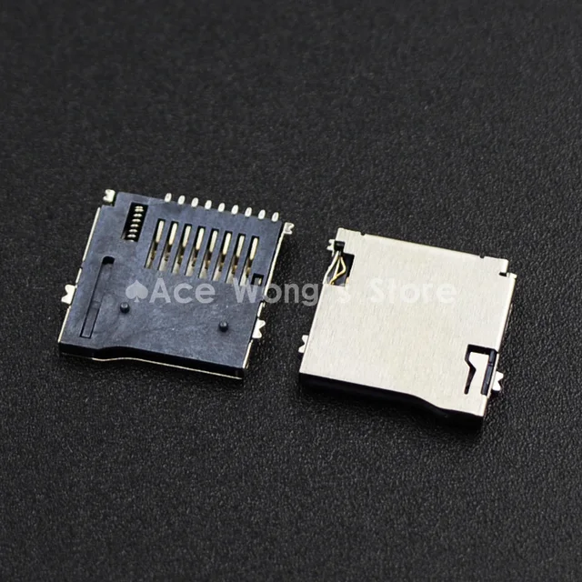

Уважаемые коты возможно у кого то имеется макрос под слот микро cd
