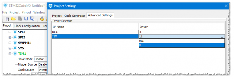

нонче Куб и ХАЛ начали исправляться:
The STM32Cube HAL is an STM32 embedded software stack that ensures a maximized portability across STM32 portfolio, while the LL APIs make up a fast, light-weight, expert-oriented layer which is closer to the hardware than the HAL. HAL and LL APIs can be used simultaneously
корявенький гуглоперевод:
STM32Cube HAL - это встроенный программный стек STM32, который обеспечивает максимальную мобильность в портфеле STM32, в то время как LL API составляют быстрый, легкий, ориентированный на эксперт уровень, который ближе к оборудованию, чем HAL. HAL и LL API могут использоваться одновременно
Куб может генерить или HAL функции или LL функции или совместно:
LL функция выглядит как бы и неплохо:
Код: Выделить всё
  /* Peripheral clock enable */
  LL_APB2_GRP1_EnableClock(LL_APB2_GRP1_PERIPH_TIM1);
это так:
Код: Выделить всё
__STATIC_INLINE void LL_APB2_GRP1_EnableClock(uint32_t Periphs)
  __IO uint32_t tmpreg;
  SET_BIT(RCC->APB2ENR, Periphs);
  /* Delay after an RCC peripheral clock enabling */
  tmpreg = READ_BIT(RCC->APB2ENR, Periphs);
  (void)tmpreg;
вроде напрямую с регистрами.
Разница размера (пример инициализация одного таймера):
с HAL:
Program Size: Code=3604 RO-data=492 RW-data=8 ZI-data=1088
с LL:
Program Size: Code=988 RO-data=428 RW-data=4 ZI-data=1028
