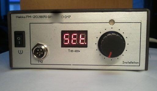

Завершил я этот проект. Все поехало. Машинка вышла ВО!! Спасибо конечно отцу проекта Victor_P.
Теперь, пока не въеду с детектором активности и как паяльник должен «отрубаться» в подставке. Ну, да разберусь. Спасибо всем кто помогал.

Вместо датчика прикрутил выключатель. Прошивка FW1.80beta13_16072016. Никак не реагирует паяльник на кнопку выключателя! Таймер включен, детектор активности -10, дежурный режим установлен 120*
