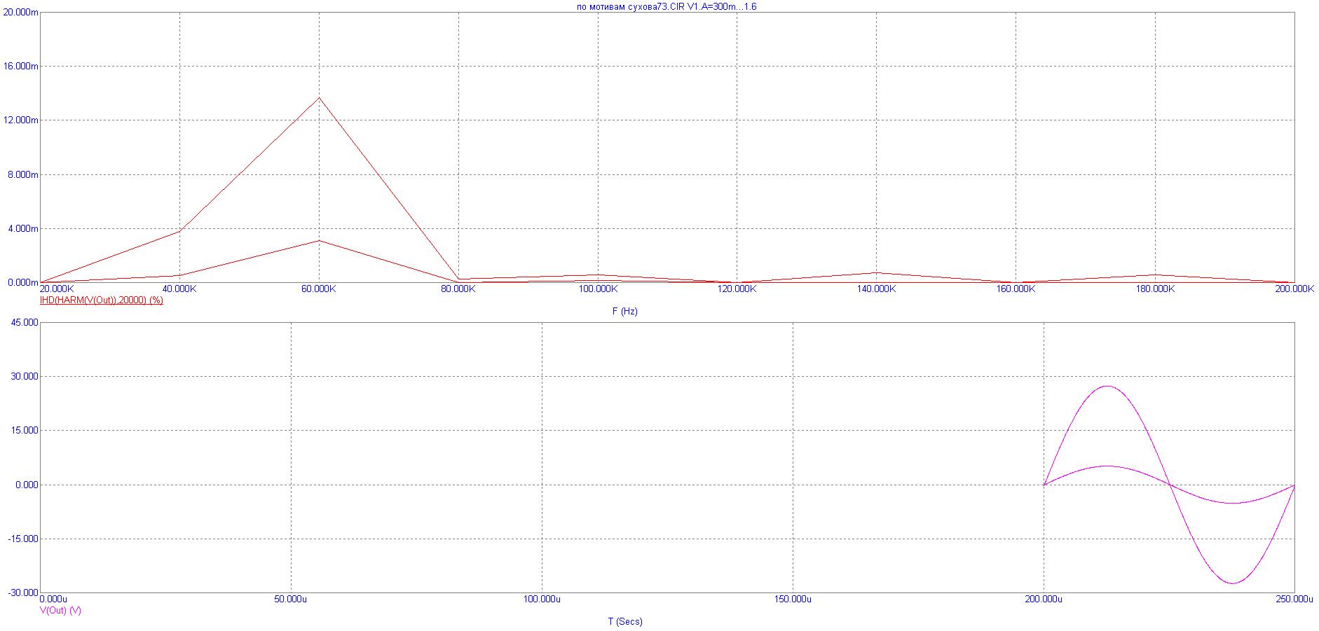

Общий уровень высоковат ,но меньше и чище чем у оппонента ,ланзара ( в случае стандартного ВК тройки с двумя парами выходников.
а пока для этой схемы. но это пока лишь прикидка.

mcu51 писал(а):
Не так он уж и великоват,вполне приемлем, если не "аудофильствовать",главное что он "короткий"!
Если ввести тройку с двумя парами выходников и повысить питание уна , то неплохо даже . И скорость прилична и устойчивость высокая .Главное не ждать от него чудес.Имхо альтернатива ланзару для хороших несложных двух и трехполосных систем,хорошо сошьется с блоком сабовых регулировок ( Ифнч, регулировка добротности и прочее
по мотивам сухова73 distorton.JPG [128.43 KiB]
