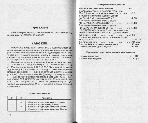

Боюсь показаться назойливым ,но еще раз попрошу граждан котов подсказать мне где можно взять описание на КА1035ХЛ1 .
В сети только готовые схемы часов ,а я все же хотел бы посмотреть на ее родной ,так сказать даташит.

ОписанеКА1035ХЛ1 есть в одном справочнике, но оно неправильное 100% (РАСПИНОВКА НЕВЕРНАЯ !!!) :cry: -видимо это какая-то спец разработка -даже у продавцов на рынке вкладыша в коробках не бывает :shock:, а рабочая схемка есть, да и запасец небольшой 8)
1035ХЛ1.jpg [168.7 KiB]

Что то не то с картинкой ! Сплошной черный квадрат с артефактами . перезалейте пожалуйста.
А вы скачайте её и откройте.
Там скан с книги. :)

Ура ! Скачалось , Посто не открывалось на маке . Качество скана отвратительное ,но более менее понятно стало с напряжениями. Завтра прикуплю парочку таких.
