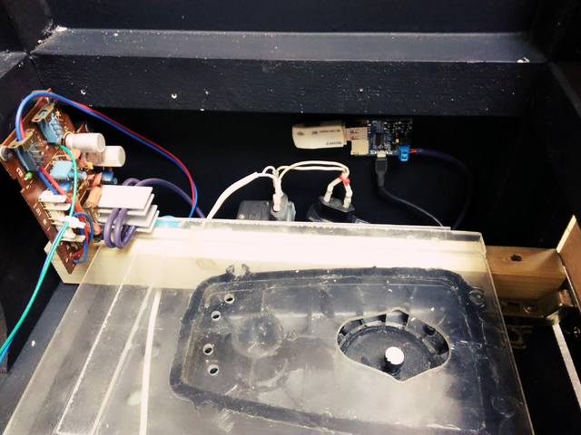

пора немножко оживить тему :solder: вобщем выпало время,доделал свою конструкцию,наконец то. результатом,впринципе доволен,но правда не на 100%.. получилось нечто вот такое вот Изображение Изображение во включеном состоянии Изображение Изображение Изображение Изображение Изображение ну а это как видно,управление Изображение ну и немножко внутренностей Изображение Изображение Изображение Изображение Изображение Изображение за качество съемки и гаражный интерьер,уж извините :))) ну собственно весь принцип что да как уже по косточкам разобран на предъидущих страницах. добавил звук сюда,как оказалось затея не очень полезная,также добавил управление с пульта (частичное),можно включить-выключить все,вкл-выкл звук,вкл-выкл угли,и переключать "огонь" в двух вариантах. остальное только с панели,яркость "тления" углей,громкость звука,настройка количества пара и скорости его выхода. записать видео нормально не получилось,толи камера такая,толи оператор из меня не ахти,фоткнуть нормально "огонь" тоже толком не получилось ни при каком свете как ни пытался,попробую заснять на "мыльницу",потом добавлю сюда если получится. Если бы делал сейчас с нуля,многое сделал бы по другому,и получилось бы (наверное) лучше,но как известно хорошая мысля приходит апосля,и когда что-то приходило в голову как сделать проще или лучше,было уже поздно,либо это требовало полной переделки,поэтому шел уже по изначально намечено у плану.. пока конечно это не камин в типичном виде,только его "сердце",но,возможно в дальнейшем и порталом займусь. критика,вопросы,советы ну все такое прочее принимаются :)))

День добрый. Готовлюсь сделать что то подобное, но найти оранжевые лампы по вменяемой цене так и не удалось. Везде желтые и красные. Возникла идея собрать топку на 5 ламп из них 3 лампы установить красные и 2-е желтые. Т.е. кр-желт-кр-желт-кр. Кто нибудь так пробовал — как результат? В теории должно получиться. Но вот как это будет в живую?
Так же есть идея запитать каждую лампу через свой димируемый электронный трансформатор и случайным образом менять яркость ламп. ИМХО это должно придать натуральность пламени. В качестве управления думаю использовать плату управления от елочной гирлянды (конечно заменив выходные ключи под мою нагрузку) ;-) Никто из форумчан таких экспериментов не проделывал?

Лампы там не только цвет дают, но и тепло, которое поднимает водяную взвесь более естественно нежели потуги вентилятора. Потому можно лампы для тепла, а цвет подбирать отдельными светодиодами рядышком.
Добавлено after 6 minutes 46 seconds:
[uquote="ручнойтигр",url="/forum/viewtopic.php?p=3192869#p3192869"]Если бы делал сейчас с нуля,многое сделал бы по другому,и получилось бы (наверное) лучше,но как известно хорошая мысля приходит апосля,и когда что-то приходило в голову как сделать проще или лучше,было уже поздно,либо это требовало полной переделки,поэтому шел уже по изначально намечено у плану.. пока конечно это не камин в типичном виде,только его "сердце",но,возможно в дальнейшем и порталом займусь. критика,вопросы,советы ну все такое прочее принимаются :)))[/uquote]
Боло-б интересно что именно вы хотели-б доработать и как ?
А по фото вопросы - как говорится - куда вентилятор дует неясно - что за конструкция из сантехнических труб и как она относительно генератора водяного тумана расположена, подсветка чем и как.
ЗЫЖ А так пламя оооочень натурально получилось.

[uquote="Wladimir_TS",url="/forum/viewtopic.php?p=3210689#p3210689"]что именно вы хотели-б доработать и как ?
ЗЫЖ А так пламя оооочень натурально получилось.[/uquote] в первую очередь хотелось бы меньшего размера,и если бы делал заново,то лампы поставил бы ближе друг к другу,сейчас у меня между ними 2,5см,хотя можно было бы сделать и 1см,конструкция из труб- через нее подается пар,входит снизу,расходится в две стороны и выходит через прорези Изображение именно из за этой конструкции и получилась слишком большая ширина,вместо этого лучше было бы склеить сопло для пара,к примеру из оргстекла на дихлорэтан,и получилось бы гдето на 15-20см меньше. но теперь уже это не доработаеш. отделку внешнею хотел бы какую нибудь другую,эта мне чегото не очень нравится. насчет вентилятора,он вдувает пар пар в эту самую конструкцию из труб,меняя его обороты меняется кол-во пара и вид "огня". подсветка,самые обычные галогенки бытовые на 12в/50вт,сверху на них лежат стекла от красных галогенок (красные не подходили по напряжению и мощности) поэтому взял от них только стекла. оранжевые не нашел по адекватной цене. была мысль и о том чтоб сделать на каждой лампе произвольное изменение яркости,но затея показалась слишком морочной,решил обойтись попроще,крайние две левые лаппы и две крайние правые,могут переключатся и гореть в пол накала,при этом получается что по центру "огонь",а по краям на дым похоже
