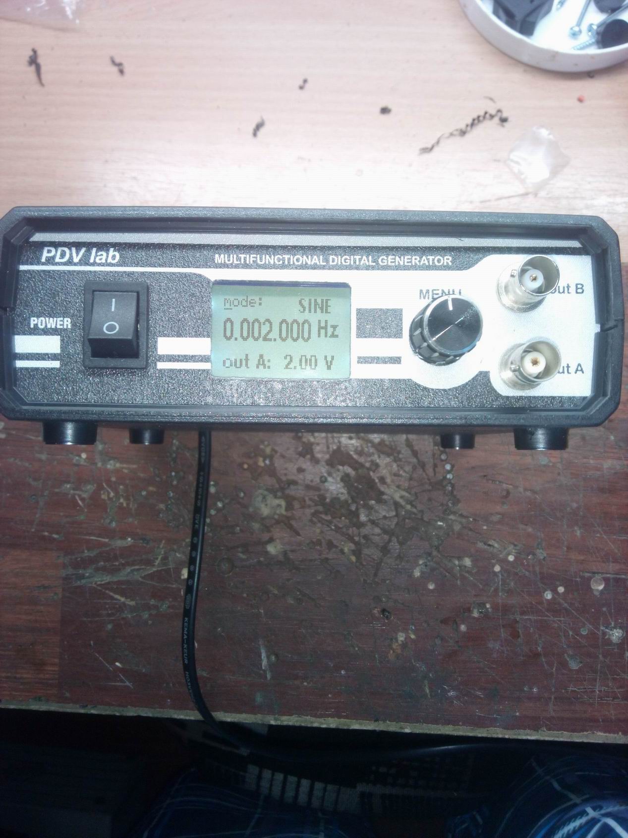

Сообщения: 359
Зарегистрирован: Пт ноя 26, 2010 09:59:12
Откуда: Мариуполь Украина
Сообщение pdv1965 »
Ну и похвастаться.
(247.82 КБ) 1906 скачиваний
Сообщения: 422
Зарегистрирован: Вс май 03, 2009 21:47:44
Сообщение zmey71 »
Нормально так получилось,ох морда очень знакома.
Как аппарат по работе?
Сообщения: 359
Сообщение pdv1965 »
Делал ради того чтобы он был. Пользуюсь редко. Меню немного замороченное(если редко пользоваться) Морда аля Леонид Иванович
