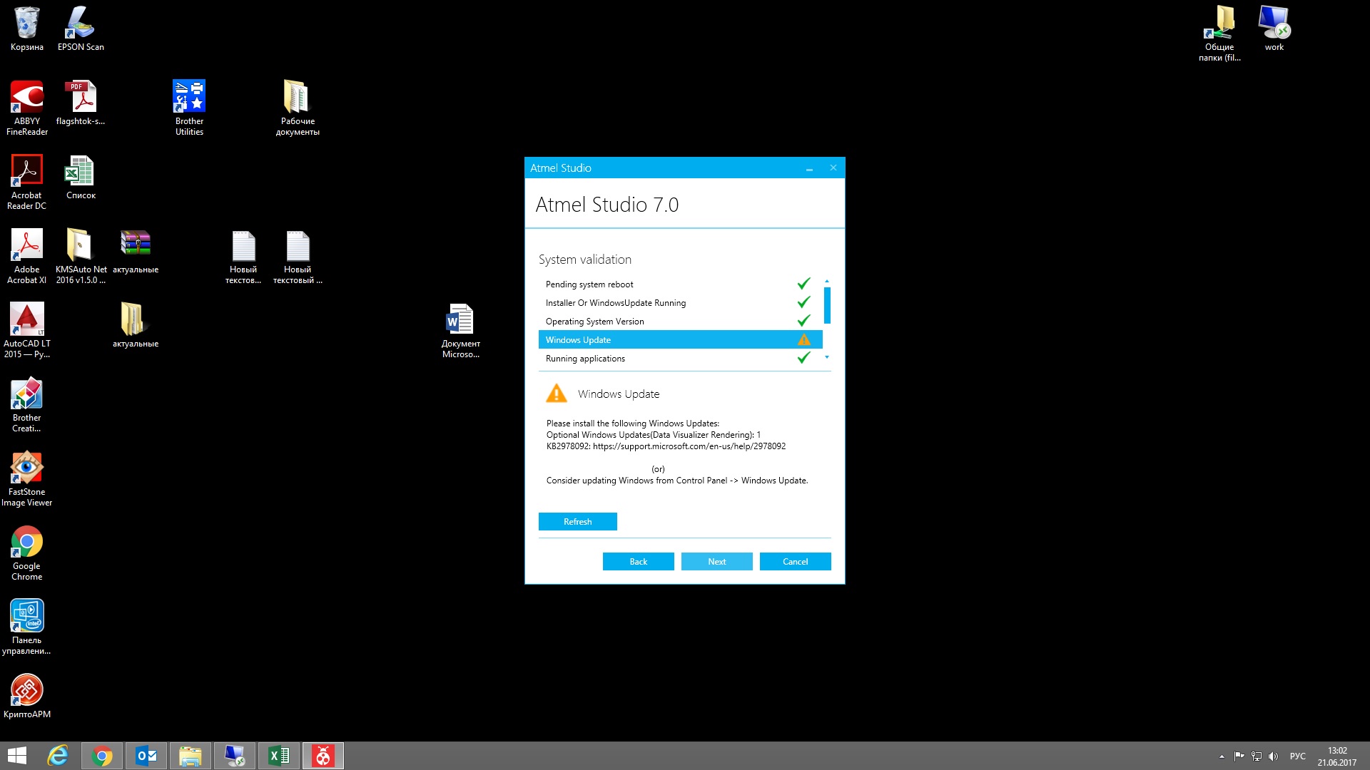

Господа, помогите правильно установить (или настроить) Atmel Studio 7
Компьютер: Windows 8.1 Корпоративная (с полными правами), Core i3 2,10 Ghz, 8 Gb RAM
Исходник Atmel Studio 7 (as-installer-7.0.1417-web) скачал с оф сайта
При установке просит установить обновление Windows KB2978092, но скачав данное обновление мой Windows говорит: "Обновление не применимо к Вашему компьютеру" (если я правильно понимаю, то оно для Windows 7)
ОК
Продолжить установку. Studio дает возможность (фото прикрепляю - Фото1
Фото1.jpg [173.22 KiB]
Устанавливается без ошибок
Запускаем
Создаем новый проект (GCC C Executable Project) далее выбираем ATtiny 2313
Studio создала пустой проект
Нажимаем Build GccApplication2
И получаем следующий error: recipe for target 'main.o' failed (Фото2
Фото2.jpg [219.16 KiB]
Перерыл уже весь интернет, сбился с ног...
Подскажите, что я делаю не так?!
