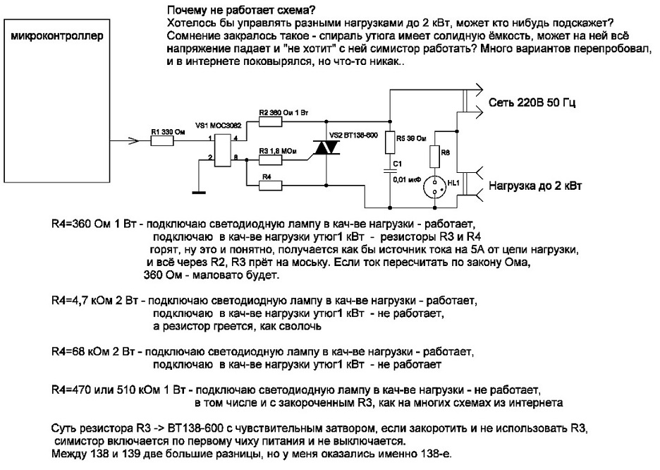

Всех приветствую!
Работаю над тиристорной схемой управления от микроконтроллерного модуля. Тема, казалось бы, до дыр затёртая, но всё-таки хочется ясности, которой мне не удалось найти в интернете. Может быть кто-нибудь посоветует, как запустить схему, показанную во вложении, так чтобы получилось универсальное устройство для коммутации различных как небольших, так и солидных нагрузок? Буду рад всяческим комментариям по подбору номиналов компонентов, выбору радиатора, и проч.
устройство управления.jpg [190.13 KiB]

1,8 мегаОм на уэ, ты офигел чтоли совсем. скрипач не нужен там
http://easyelectronics.ru/img/smarthome ... oc3041.GIF по такой схеме всю жизнь делал и все работает
Добавлено after 2 minutes 56 seconds:
а греться резисторы конечно будут, они для начального открытия тиристора. а у тебя получается тиристор закрыт и все напряжение 220 через тиристор оптопары на них падает

R2 360 Ом 0,5Вт
R3 -убираем
R4=R2, только мощность можно 0,25

По такой схеме пробовал с самого начала, не пашет. Симистор сразу врубается без всякого управления, он с чувствительным затвором. Это не КУ208, не BT139

При R4 в 360 Ом ?
Откуда?
Ну уменьши до 150

R2 360 Ом 0,5Вт
R3 -убираем
Кстати, а какой смысл R2=R4 делать?Я видел и схемы, где R2=330Е, R4=510К. Только не работает такая схема, как и если бы R2=R4=330Е.
Добавлено after 2 minutes 46 seconds:
При R4 в 360 Ом ?
Откуда?
Ну уменьши до 150
Я уж так чуть полыханье с 360 Омными не устроил, хорошо сразу выключил
Добавлено after 1 minute 52 seconds:
Когда с мелкой нагрузкой, 360 Ом -норм., а когда утюжок подключаешь, начинается веселье

R4 примерно подбирается. Он как раз шунтирует ток утечки мока и уменьшает чувствительность симистора. R2 360 Ом - не меньше.
Да, и забыл- в качестве нагрузки ставь лампу накаливания ватт на 40...60
И сдается мне, что или у тебя симистор пробит или ты его не верно подключил
По даташиту ток управления ВТ138 до 10 мА. Допустим, 5 мА. R2+R4=44 кОм. R2 пусть будет 360 Ом, а R4 какой-нибудь до 100 кОм, мягко выражаясь. Симистор правда, может есть смысл поменять, вдруг не выдержал моих издевательств? Думаю так надо попробовать....

я ставлю верхний 300 -470 Ом, нижний 1-3 кОм

Заработало. Оказывается, у моськи были перепутаны выводы 4 и 6. Само по себе кажется странно, в MOC же тоже симистор симметричный, но тем не менее имеет место правильность включения. Сейчас я поставил верхний резистор 360 Ом, нижний 470 Ом. На практике посмотрю, стоит ли корректировать. Спасибо всем, кто откликнулся. Тем не менее, было бы интересно услышать мнения о подобных схемах, например,
