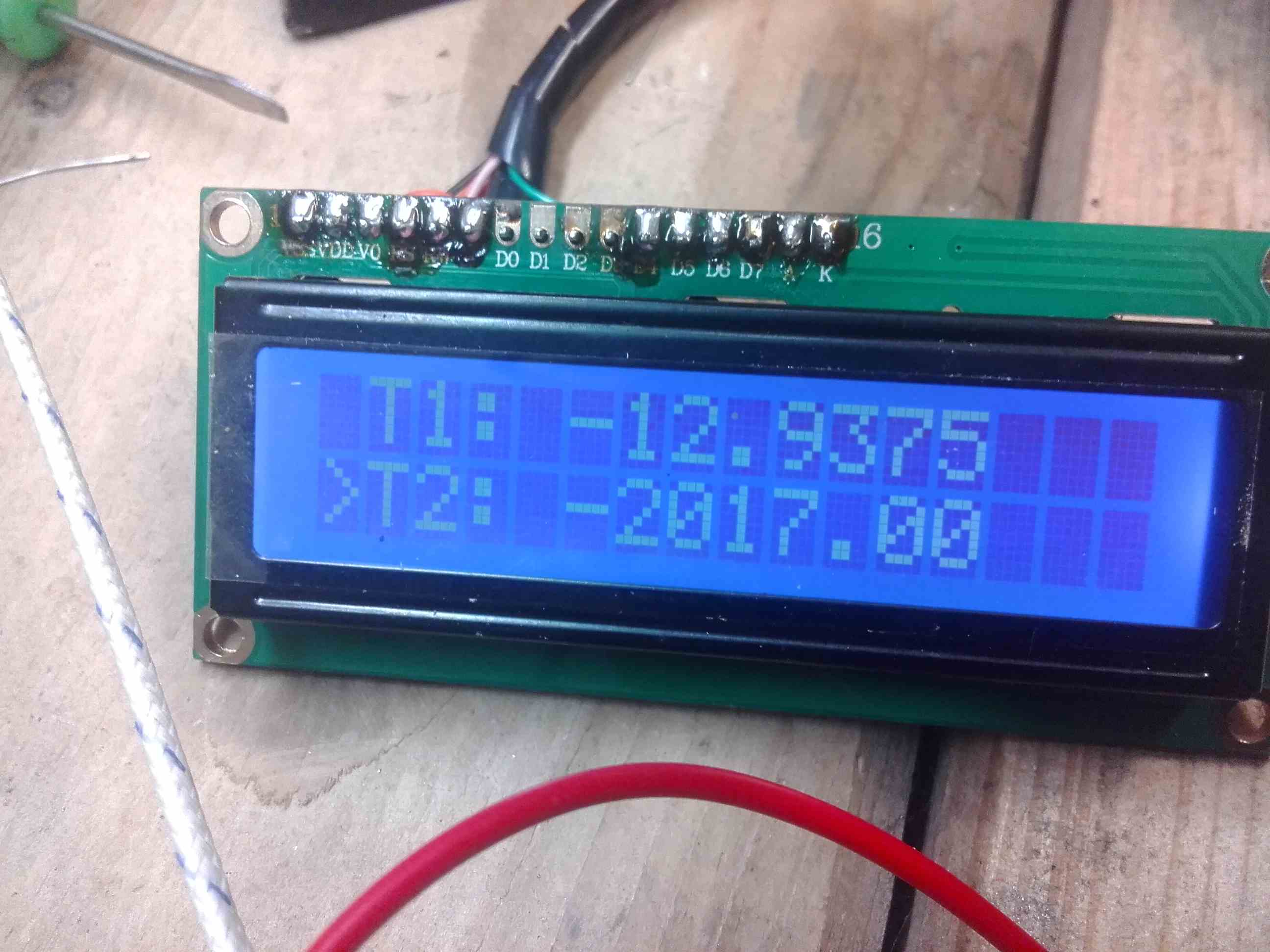

СообщениеДобавлено: Пн ноя 20, 2017 01:23:51
Зарегистрирован: Пн ноя 20, 2017 00:51:56
Тоже столкнулся с проблемой с этими микросхемами. Был заказан на али демонстрационный комплект с термопарой и маленькой платой с этой микросхемой. Хост-процессор ARM7 с 3.3В питанием. Соответственно, от него же запитал и эту микросхему. Данные получаю, но показания скачут в больших пределах. По температуре термопары, грубо говоря, от -1000 до +1000. От внутреннего датчика от -30 до +127. Вобщем такое впечатление что просто генератор случайных чисел. Но при этом реакция на кз на землю, питание и обрыв адекватные - выставляет соответствующий флаг. Купил еще пару таких уже у нас в чип и дипе. Результат такой же. Смотрел осциллографом сигнал -там все в порядке.
Это я все к чему... Смотрел все. Питание норм 3.3В. Интерфейс в порядке - контролировал осциллографом. Ошибка с моей стороны маловероятна.
Вобщем, подозреваю что эти микросхемы поддельные.
Маркировки что заказанные с али, что купленные чип и дипе совпадают до буквы. Вот они:
M31855K
1424A2
*780AB
С обратной стороны:
PHILIP
PINES

Подтверждаю проблемы у микросхемами с такой маркировкой. Брал в Чипе Дипе и даже в Йошкар-Оле были такие-же... Жалко убитого времени...

Вот чёрт - та же история!
Причём - перерыл пол интернета - у всех работает.
Ну - думал, что это я где-то чего-то не так понимаю...
Запостил на ардуиновском буржйском сайте - в надежде, чтобы другие не попадались...
(не знаю - можно ли тут оставить ссылку на ардуино.сс с темой - и на продавцов с ебея и али - от которых пришли эти бракованные чипы с одинаковой маркировкой)
Вообще - ситуация конечно странная - не так уж и дорог чип, чтобы его подделывать - тем более что он выдаёт о себе:
Chip ID: 31855
Cold Junction: 128.00
Thermocouple: 0.00

Читал английский даташит микры. По нарисованной осциллограмме видно - данные должны читаться при "1" (при высоком уровне) на SCK. Ну естественно с задержкой после фронта. А shiftin() похоже читает при нуле. - А там как раз интервал "перескоков" уровней. Читал ардуиновский хелп. Неплохо знаю инглишь - но уж очень скупая информация, мать иху.
Может у вас те же грабли. ... Ну да, такая же точно осциллограмма по даташиту.

Работал с её братом (который с нулём на конце и 1-wire вместо SPI). У меня температура определялась адекватно, но бит ошибки иногда проскакивал, даже если всё в порядке. Так что не доверяйте ему особо :))) Признаком проблемы считал, если бит выкидывался очень много раз подряд.
 Заголовок сообщения: Re: Преобразователь сигнала термопары MAX31855
СообщениеДобавлено: Ср янв 02, 2019 07:44:49
Зарегистрирован: Ср янв 02, 2019 07:23:28
Ребята, собрал тоже датчик на этой микросхкме. Только термопара S типа, соответственно и микруха MAX31855SASA для S термопар. Подключили по SPI и питание3,3в от STM32, работает вроде стабильно.
При чтении (раз в сек) принимаем длинный (32 бита ) код, в котором зашифрованы температура термопары и температура микрухи, а также бит обрыва термопары. Вопрос: как по температуре термопары и температуре вычислять температуру горячего конца, что с чем сложить, вычесть???
