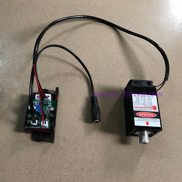

Решил собрать сей прибор. Ну очень он мне понравился!
Коты подскажите, очень очень нужно мне понять какой лазер купить.
Есть два китайских лазера
500 mw
и 100 mw (HLM1845-405-100-12VT)
Подойдут ли они для печати? Какой брать?
Можно ли будет уменьшить мощность лазера, слышал в начале темы что есть ток зажигания лазера. Выходит не пойдет 500 mw лазер на меньшей мощности использовать?
Будет ли нужная фокусировка на этих лазерах?

пойдёт и тот и тот. мощность лазера регулируется программно. Единственное к чему есть вопросы, так это к весу каретки с таким лазером на 500мВт. Радиатор там не тяжеловат?? хотя для нормальной работы и 100мВт с головой

Берите мощный лазер от блюрей привода. На ибей их много продают, цена в районе1200-1500 р. Они как бы б/у, но работают отлично. Самое главное, можно светить маску на разрешении 720 дпи. Это сильно сокращает время изготовления платы. И еще один не маловажный плюс. Я использую этот лазер на токе около 260 мА, это в 2 раза меньше чем максимальный продолжительный ток для него. Гарантия долгой жизни... сколько я уже плат на нем сделал, штук 200 точно. И ничего, работает как молодой. Другой уже сдох бы давно.
500 mw
Я использовал похожий на 500мВт, причем задействовал штатный драйвер. Радиатор там, в значительной степени, бесполезен, т.к. та блестящая центральная часть с линзой - это простой корпус для лазерного диода, который с ощутимым люфтом вставляется в радиатор и фиксируется винтом. Я радиатор снял для облегчения каретки. Нагрева нет. Изначально брал его для экспериментов с зеркалом лазерника, но не смог запустить специально купленный SLD3232VF (не засвечивает фоторезист), а срочно нужно было сделать плату, то пришлось его пустить на установку. До этого печатал шаблоны на лазерном принтере, но здесь, по некоторым причинам, мучиться не стал. Пришлось прикручивать заведомо рабочий мощный лазер. Штатный драйвер решил попробовать оставить, т.к. параметры установленного диода неизвестны, а угробить его означало более месяца ожидания. Для резиста ставил мощность 0.017, скорость 1000. Маску засвечивал на мощности 1 и скорости 500 (на 1000 тоже засвечивает, но решил что так надежней будет. Эксперименты потом буду ставить, сейчас времени нет).
