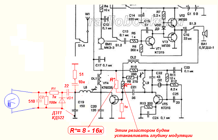

На предыдущей странице я начал писать, сейчас подведу итог.[uquote="aen",url="/forum/viewtopic.php?p=3133243#p3133243"]При модуляции в базу с транзистором КТ603, КТ608, КТ927, КТ635А реально можно получить коэффициент неискаженной модуляции порядка 0,3 и мощности порядка 100 - 150 мВт.
При этом нужно учитывать, что в зависимости от буквы транзисторы сильно различаются, поэтому из лучше выбирать например КТ603Е или КТ608Б
Большей глубины базовой модуляции добиться трудно, т.к. будут появляться нелинейные искажения.[/uquote]Пусть мы выбрали не самый хороший вариант, т.е. модуляцию на базу. Этот вариант выглядит наиболее просто, но как всегда простота выливается в трудности при настройке. Настройка модуляции на базу довольно хлопотное занятие, т.к. приходится искать компромисс в получении выходной мощности, получения приемлемой глубины модуляции и нелинейных искажений и учитывать, что трогая один параметр, у нас меняется другой.
Поэтому простота в схеме выливается в трудность настройки и получения нужных параметров.
Писать можно много, но лучше пример.
Собираем такую схему.
Не забывать, что то, что нарисовано "красным" должно находится непосредственно у выхода передатчика без всяких длинных проводов.
Вместо "R*" ставим так. Переменный резистор ставим на максимальное сопротивление.
Уменьшаем сопротивление R* переменного резистора.
Напряжение на выходе передатчика начинает сначала увеличиваться и при каком то положении это увеличение может прекратиться.
Хотя есть вероятность, что до этого начнет сильно разогреваться транзистор. А общем нужно остановиться на этой точке, или прекращение увеличения напряжения или сильный разогрев транзистора.
Это будет максимум, что можно добиться от схемы.
Напряжение показываемое вольтметром при этом обычно достигает 5 - 7 вольт, т.е. мощности порядка 0,25 - 0,5 вт.
Если этого не получается, то нужно добиваться большей раскачки, а значит настраивать задающий генератор. Здесь я это опускаю.
После этого опять крутим переменный резистор R* и уменьшаем напряжение на выходе где то раза в два, точнее процентов на 40.
После этого подаем модуляцию и подбираем резистор "R**"
В принципе для начала его тоже можно поставить переменный и сначала поставить на максимум сопротивления.
Вот здесь и начинаются "танцы с бубном"
Нужно крутить "R*", что бы получить максимум мощности и подбирать "R**", что бы получить максимум НЕИСКАЖЕННОЙ модуляции.
Все это взаимозависимо, поэтому и трудность в настройке.
Понятно, что лучше это делать подавая на вход синусоидальное напряжение частотой 500 - 700 Гц, а сигнал на выходе смотреть осциллографом, но не всем это доступно.
Осциллограф в крайнем случае может быть и низкочастотный и принцип уже приводил выше.
Наконец восстанавливаем схему, подключаем удлиняющую катущку L7 с антенной и начинаем настраивать её.
Как это делается, написано здесь.
http://radiokot.ru/start/analog/practice/06/

Теперь настройка антенны. У меня антенна длиной 45 см. Убираем резистор 51 Ом и впаиваем в схему катушку L1. Подключаем антенну. Индикатор поля ставим рядом. Подкручиваем катушку на индикаторе поля по максимуму показаний и отодвигаем его подальше. Я на расстояние 0,5 м ставил. Теперь крутим катушку...- Реклама

aen, как увидеть на резисторе нагрузки сигнал 500-700гц модуляции если там видим частоту 27мгц синусоиду? ((Понятно, что лучше это делать подавая на вход синусоидальное напряжение частотой 500 - 700 Гц, а сигнал на выходе смотреть осциллографом, но не всем это доступно.))?
[uquote="sergij777",url="/forum/viewtopic.php?p=3136317#p3136317"]плюсик как увидеть на резисторе нагрузки сигнал 500-700гц модуляции если там видим частоту 27мгц синусоиду?[/uquote]Так здесь после детектора нет никакой частоты 27 МГц. Там видно только модулирующая частота.
Только вот опять без осциллографа её не увидишь.
В принципе детектор можно сделать и так.
Даже лучше.
Идеально нужно получить так.
Но на практике будет как то так, но это только в теории.

осцилограф у меня с1-65а 50мгц .хороший. но не понимаю как увижу синусоиду 700гц нч после того как ее диод випрямит в постоянку??
[uquote="sergij777",url="/forum/viewtopic.php?p=3136326#p3136326"]диод випрямит в постоянку??[/uquote]Диод выпрямит её не в постоянку, а в синусоиду, что подашь на модулятор, т.е 500 Гц.
Выше дорисовал.
Если будешь смотреть без диода, то оставь только резистор 51 ом и подключи к нему свой осциллограф, но ОБЯЗАТЕЛЬНО в внешним делителем 1:10
Должен увидеть такую картинку.
Будешь видеть и 27 МГц и огибающую с частотой модуляции.
Идеальная картинка такая, но это только в теории.
При модуляции на базу такой добиться невозможно.

Извиняюсь за влезание. Постоянку делает диод совместно с С2, но посколько С2 мала (по научному постоянная времени RC) для 700 Гц, а для 27
Мгц самое то, то на С2 будет постоянка от 27Мгц ., а на нее наложится переменка 700 Гц. Если С2 сделать заведомо большой (приблизительно 1-10мкф), то будет только постоянка.

експериментировал. таких красивих огибаючих я не увидел .на вид как бутдо синусоида размитая у меня при модуляции. спалили один кт3117б в золотом корпусе. потом поставил пластмасовий на виход кт3117а. немного упала мощность гдето 150-200мвт.зато лучше настроился и меньший шум при прийоме. и резистор на модуляцию вернул в результате 1к как било изначально.потом еще експериментировал так как мешает гул при передаче.тоже спалил второй кт3117. теперь поставил кт646.на нем и оставил.

,Плюсик смог увидеть модуляцию как на картинке .увидел как на голос реагирует и на частоту з генератора нч .

На выход ВЧ головки и индикатору поля подключают мультиметр в режиме измерения постоянного напряжения.
Сделать можно тоже навесным монтажом. В качестве антенны можно припаять кусок провода длиной 30 – 40 см толщиной 0,8 – 1 мм, что бы не гнулся.
Теперь настройка антенны. У меня антенна длиной 45 см. Убираем резистор 51 ом и впаиваем в схему катушку L3. Индикатор поля ставим рядом. Подкручиваем катушку на индикаторе поля по максимуму и отодвигаем его подальше. Я на расстояние 0,5 м ставил. Теперь крутим катушку L3 и добиваемся максимум показаний индикатора поля. У меня получается почти 2 вольта. Потом можно немного подкрутить катушку L2 опять же добиваясь максимума показаний индикатора, но обычно это делать не приходится.[/uquote]
И в этой статье про это тоже написано.
