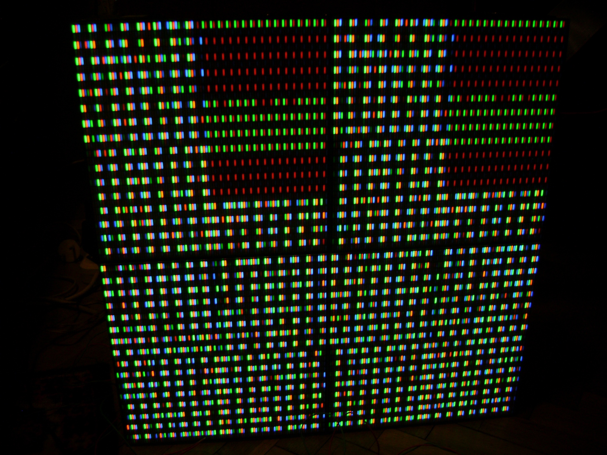

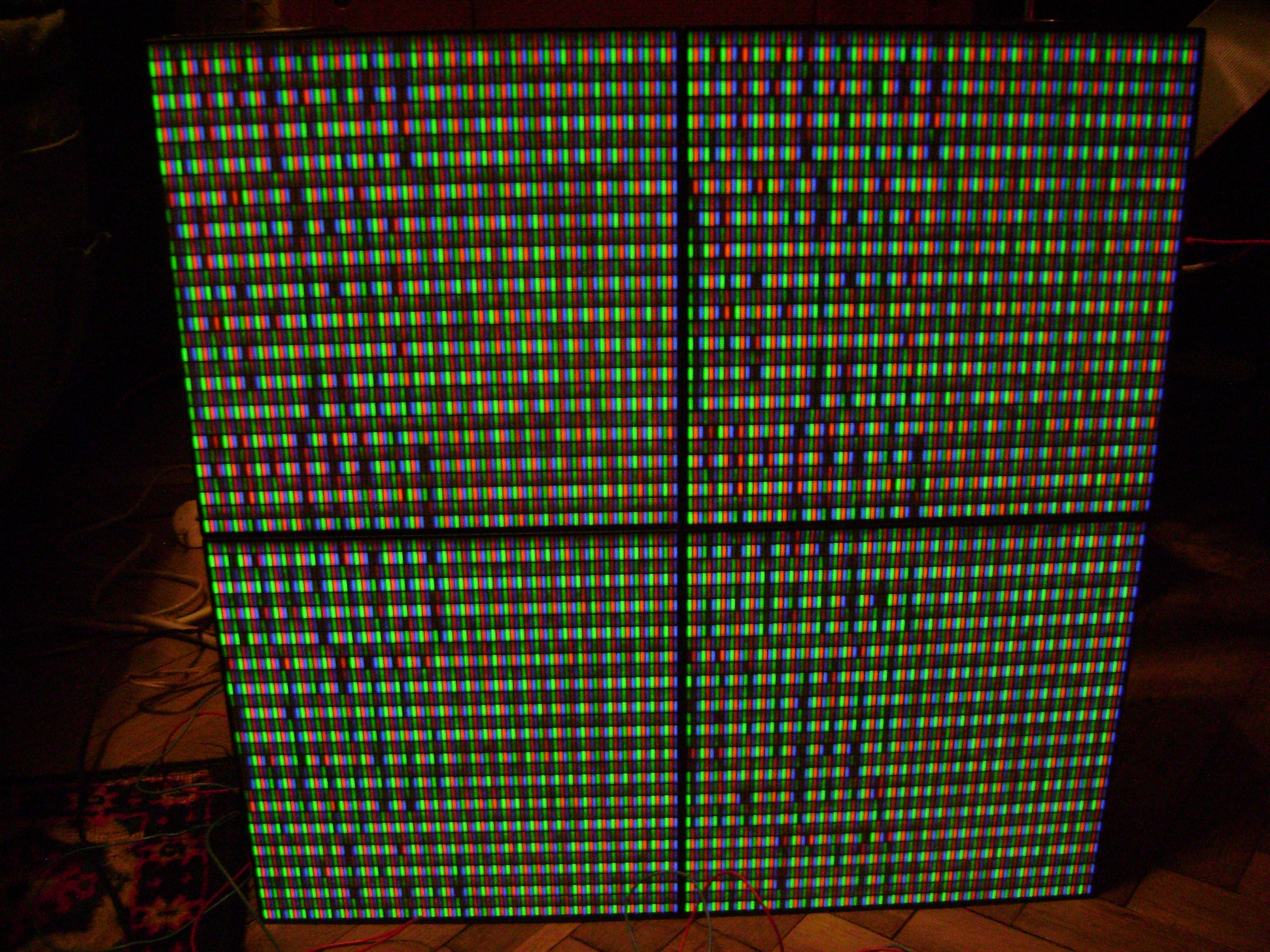

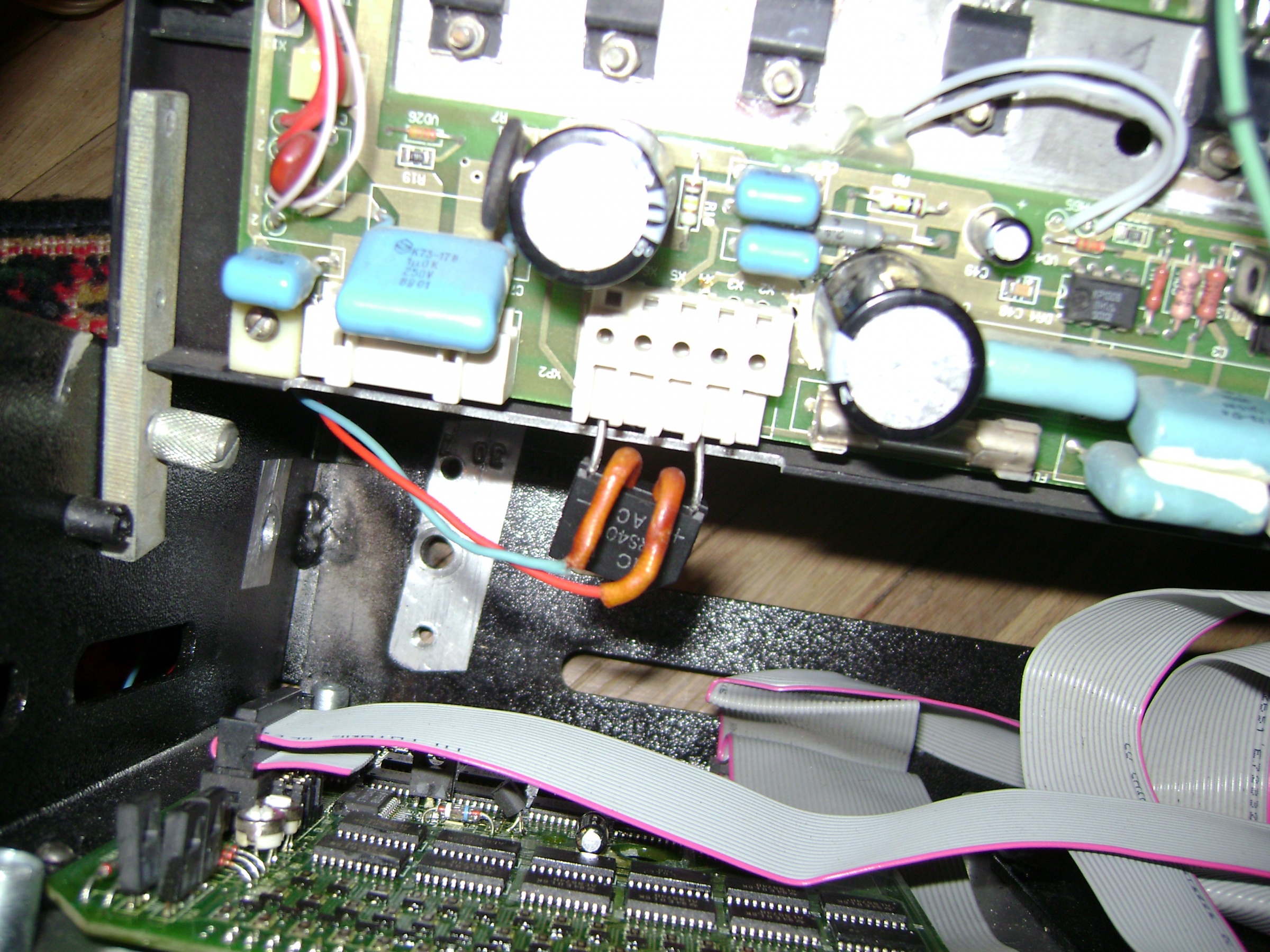

Сообщение *Trigger* »
pashka000 писал(а):Тоже получил такой модуль. Провел небольшой реверс-инжениринг платы сканирования.
Я решил подойти с другой стороны (используя родные платы управления).
Подал на модуль питание через 2 трансформатора от UPS, соединённых низковольтными обмотками, и диодный мост.
Блок питания запустился, загорелись светодиоды "+5 В" и "-280 В". Через некоторое время я почувствовал запах сгоревшего резистора МЛТ. Им оказался резистор R2 на плате БП. Пришлось восстановить участок схемы с эти резистором. Оказалось, что он входит в параметрический стабилизатор на стабилитроне КС596В. Питание на стабилизатор приходит с диодного моста, подключенного к одной из вторичных обмоток импульсного трансформатора.
Я снял блок питания с шасси, после чего снова включил его. Резистор не грелся! Напряжение на входе стабилизатора было около 120 В.
Дальше я нагрузил для проверки канал +5 В резистором 20 Ом. И вот тут-то резистор опять начал вонять. Замер напряжения на входе стабилизатора показал 190 В. Не удивительно, что резистор мощностью 0,25 Вт греется - на нём падает около 100 В при сопротивлении резистора 4,3 кОм!
Как выяснилось, стабилизация в импульсном БП сделана по выходу +5 В. Поэтому при увеличении нагрузки на этом выходе на остальных выходах напряжение возрастает. Пришлось заменить этот несчастный резистор на резистор 18 кОм 1 Вт. После этого всё стало нормально.
Честно говоря, не знаю, как такое можно объяснить. :dont_know: Ведь почему-то поставили туда резистор на 0,25 Вт! Возможно, дело в неправильном входном напряжении БП. На эту мысль наводит ещё и то, что ни одно из выходных напряжений БП не равно -280 В. Там есть, вроде как, -300, -320 и -392 В (возможно, и не так, т.к. измерял я это давно и уже забыл, что там было).
Дальше я подключил внешние платы управления. Питание +5 В на них подал через подходящие разъёмы от блока питания AT, которые подключались к материнской плате компьютера (естественно, разъёмы были предварительно отделены от блока питания). Включил питание панели, и...
Ничего не произошло!
Значит, настало время разбираться с входами данных на одной из дополнительных плат. Входы разведены на разъём DB25. Сначала я подумал, что это может быть LPT-порт, но, рассмотрев внимательно подключение общего провода, понял, что ошибался.
Входов оказалось 16 штук. При этом схема включения одного из них отличалась от остальных - все входы были напрямую подключены к МС 74541, а этот особенный был подключен через RC-цепь.
Я взял провод +5 В от блока питания и подключил к этому входу. При этом, о чудо, панель на короткое время вспыхнула в момент прикосновения проводом к контакту. Я попробовал проделать то же самое с другими входами - никакой реакции.
Дальше я пытался подавать разные комбинации логических уровней - всё без толку. Какая-либо реакция была замечена только с этим особенным входом. Я подал на него сигнал с генератора. Оказалось, что на панели появляется устойчивое изображение при частоте сигнала на этом входе 3060 Гц и меньше. При этом само изображение различалось от включения к включению и, очевидно, было каким-то мусором из оперативной памяти устройства.
Теперь я решил посмотреть, что творится на выходах с первой платы (той, что с разъёмом DB25). Оказалось, что сигналы на 16 её выходах в точности повторяют сигналы на 16 входах, и, помимо этого, есть ещё 5 выходов. На трёх из них есть какие-то импульсы, не зависящие от входных сигналов, ещё на одном - появляется лог. 1, когда панель светится (т.е. когда частота на особенном входе меньше 3060 Гц). На оставшемся выходе также имеются импульсы, являющиеся, похоже, результатом деления входной частоты. Коэффициент деления пока точно определить не удалось, он где-то около 1274 (1280?).
Честно говоря, я не знаю, что ещё можно сделать. Странно, что все 16 входов дублируются на выходы (причём не напрямую, а пройдя через ПЛИС!). Может, кто-нибудь имел дело с подобными устройствами?
P.S. Если бы был нормальный высокочастотный запоминающий осциллограф, снял бы осциллограммы с выхода большой дополнительной платы (сигналы, входящие сам индикаторный модуль). Но осциллографа нет (кроме С1-112).
Сообщения: 39197
Сообщение musor »
*Trigger* писал(а):Оказалось, что сигналы на 16 её выходах в точности повторяют сигналы на 16 входах, и, помимо этого, есть ещё 5 выходов. На трёх из них есть какие-то импульсы, не зависящие от входных сигналов, ещё на одном - появляется лог. 1, когда панель светится (т.е. когда частота на особенном входе меньше 3060 Гц).
тебе не пришло в голову что это баналный паралелный код 16бит а тот выход синхросигнал
подобный фэйс в многих современых дисплях соток китайцев(естествено с другими уровнями и таймингами
Сообщения: 3059
Откуда: СПб
musor писал(а):это баналный паралелный код 16бит а тот выход синхросигнал
Всё бы хорошо, только вот входов ВСЕГО 16. Т.е. 1 вход для предположительно тактового сигнала и ещё 15 других. 15, а не 16!
Сообщения: 39197
Сообщение musor »
может это вход на младший разряд? по его смене все защелкивается в регистр памяти порта(совмещена синхронизация)
Сообщения: 3059
Откуда: СПб
Панель никак не реагирует на остальные входные сигналы.
В некоторый момент была идея, что здесь 12-битный RGB интерфейс, как в некоторых TFT-матрицах, т.е. по 4 бита на каждый цвет и ещё 4 сигнала DCLK, DE, HSYNC, VSYNC. Вот только проверить эту идею возможности нет - не знаю, откуда взять эти сигналы. Сгенерировал бы на микроконтроллере, но частоты слишком высокие. Идеально подойдёт ПЛИС, но с ними я никогда не работал.
Возможно, есть смысл попытаться использовать такую плату: https://ru.aliexpress.com/item/LCD-Disp ... 84845.html
Только вот дорого...
Сообщения: 39197
Сообщение musor »
может поискать родные доки на панель?

Сообщения: 3059
Откуда: СПб
По панели не удалось найти вообще ничего, кроме рекламы от предприятий, изготавливающих большие экраны из таких модулей.
Плата из монитора не подойдёт - там ведь LVDS. А нужен интерфейс с TTL-уровнями под названием "RGB" (его ещё иногда называют параллельным).
