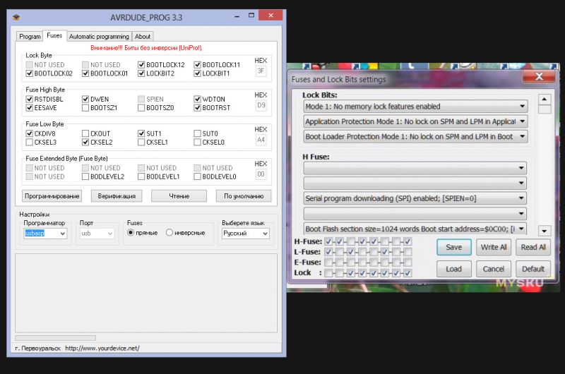

Не поделитесь готовыми файлами для прошивки и и картинкой с фьюзами ?

Остался один вопрос по фьюзам правильно выставил в AVRDUDEPROG ?
А зачем вообще фьюзы трогать? Они уже выставлены как надо, при прошивке не трогать их и все дела.
