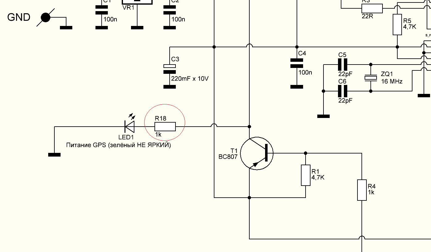

Прошу меня извинить, нашёл ошибку на схеме "основного блока". (http://radiokot.ru/circuit/digital/home/251/) :shock:
Не начертил токоограничивающий резистор на светодиод питания GPS модуля. Пардон. См. вложение.
И ещё, в продолжение темы "МЕРКУРИЙ-402А". У кого есть желание повторить устройство, но нет желания заказывать у китайцев сразу 10 плат (а меньше они не делают)- объявляю аттракцион неведанной щедрости :)) У меня в остатке имеется 5 плат, пишите в ЛС, договоримся.
Комментарий к файлу: Поправка по схеме. Должно быть так.
