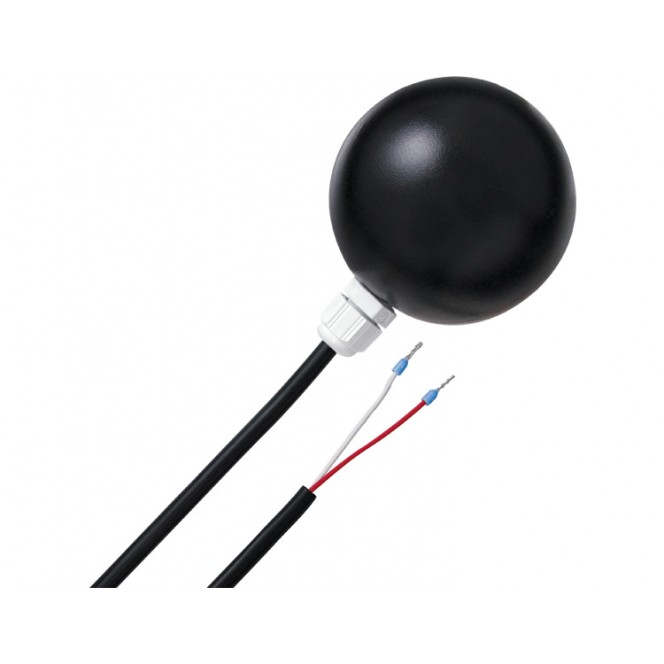

Задачка: нужно измерять температуру в жидкости (солевой раствор). DS гильзованный работает отвратно. Очень инертен, оч неточен. К тому времени как он выравнивает температуру с реальной температурой жидкости, комп уже у меня и подогрев включил, и даже перегреть успел (точность измерениея десятые градуса).
Надо чтобы время отклика на изменение температуры было быстрое. В голову лезет только экзотика всякая. Может кто решал задачу похожую?
А вторая задачка - измерение средней температуры воздуха в ограниченном объеме, где сильно может расслаиваться по температуре воздух. Есть такая фигня как объемные датчики излучения. Кто нибудь пользовал? Нечто вот такое:
По даташиту с таким датчиком надо и реальную температуру воздуха измерять, и выводить среднее в оотношении 70% (показания объемного) к 30% (показания температуры оздуха обычным датчиком).

инертность и неточность -как у вас в сообщении, связана с не с датчиком а с алгоритмом управления.
так с любым датчиком будет перегрев, потому что здесь и инертность нагревателя, и скорость передачи тепла в жидкости и т.п.
Примените PID регулирование системы и все придет в норму.

насчет создания потока - не уверен, в задании как раз и есть требование измерять эти расслоения..
хотя.. хз что ему надо )) первое то задание он неправильно сформулировал - в итоге нужно не измерить точно (DS c его задачай справляется на 150 проц), а точно поддерживать.
скорее всего и второе задание такое же ...
