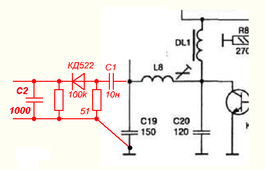

интересует измерение мощности. есть два варианта. нагрузка одинаковая для двох способов.как на картинке. один здесь http://fmpirat.ru/forum/download/file.p ... &mode=view
второй по таблице ексель считает. думаю что формула в ексель неправильная и преувеличивает показания. ведь там на 50ом делитель а не на 100ом.

[uquote="sergij777",url="/forum/viewtopic.php?p=3145551#p3145551"]
Вложение rfprobe.xls больше недоступно
по таблице ексель считает[/uquote]В таблице эксель берется действующее напряжение, поэтому формула для расчета такая.
Если напряжение на выходе измеряем так.
То вольтметр покажет практически АМПЛИТУДНОЕ значение напряжения за минусом падения на диоде. Поэтому при мощностях порядка 100 мВт и ниже, к показанию вольтметра имеет смысл прибавить падение на диоде.
Для германиевого диода и Шотки порядка 0,3 вольта.
В случае кремниевого диода прибавить 0,5 вольт.
Формула для расчета мощности будет выглядеть так.
Где Uамп, это показание вольтметра плюс падение на диоде.
Например, если вольтметр на нагрузке 50 ом покажет 3 вольта, то значит амплитудное напряжение с кремниевым диодом будет порядка 3,5 вольта, а мощность соответственно 120 мВт

Нолик в таблице пишет 9в ето 1вт. считаю по формуле получается 9+0,3=9,3в квадрат \100 =0,86вт . так как они считали для своей таблици?? по какой формуле?

[uquote="sergij777",url="/forum/viewtopic.php?p=3145909#p3145909"]в таблице пишет 9в ето 1вт.[/uquote]Нужно просто учитывать, что данный метод, что я привел позволяет только ОЦЕНИТЬ мощность с точностью 10% - 15%, что достаточно при настройке. Это не какие то сверхточные измерительные приборы.
Это ПОКАЗОМЕТРЫ, которые предназначены для облегчения настройки в любительских условиях при отсутствии промышленных приборов.
А считали они по этой формуле.
Что бы получать более точные цифры, нужно сделать более качественный эквивалент нагрузки и проградуировать вольтметр в единицах мощности, но в любительских условиях при настройке это в принципе и не нужно.
Главное же при настройке, это видеть снижается или повышается мощность при наших манипуляциях, а потом просто ОЦЕНИТЬ, что же у нас получилось.

у меня получилось на виходе 5,5в при питание 9в и 7,8в при питании 12в.
тоесть 5,5+0,3=5,8в квадрат\100=0,33вт и 7,8+0,3=8,1в в квадрат \100=0,65вт
просто немного не сходится з табличними даними.похоже что там какая то коректировка произведена. потому что как я уже говорил више по таблице 9в на виходе ето 1вт а по расчетах по формуле 0,86вт. вот и думаю вернее расчети их в таблице или мои по формуле.?

[uquote="sergij777",url="/forum/viewtopic.php?p=3145987#p3145987"]у меня получилось на виходе 5,5в при питание 9в[/uquote]Теперь более тщательной настройкой П-контура на выходе можно еще увеличить где то га один вольт и добиться мощности порядка 0,4 - 0,45 Вт, но КТ603 будет сильно греться.
У меня в подобной схеме примерно так и получается.
А можно и не трогать, а переходить к более сложным схемам. Опыт же Вы на данный момент получили и можно двигаться дальше.
