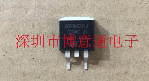

Есть дверной замок на электромагните.
При нажатии кнопки на удерживающем дверь электромагните напряжение падает с 12 всего до 9 вольт.
Естественно электромагнит не отпускает.
В цепи питания стоит полевик. Попробую его заменить.
Склоняюсь к тому что это STD17NF03L то N-channel 30V - 0.038Ω - 17A
Если читать DL7NF03L тогда не знаю.
Сообщения: 1470
Зарегистрирован: Пт фев 05, 2010 03:48:21
Откуда: 056.RU
Сообщение reviver »
17NF03L - он и есть. Просто они так пишут единицу на всех элементах, в том числе и на чипах микросхем.
Кошка случайно подсказала!
Сообщения: 5199
Откуда: 34rus
Сообщение diesel170 »
А есть уверенность, что виноват именно полевик, а не схема управления? Надо при нажатой кнопке замерить напряжение на затворе полевика - оно должно быть близко к нулю.
Сообщения: 3935
Откуда: Пермский край
Сообщение Zub@stik »
Сегодня перепаял транзистор. Всё заработало как надо.
