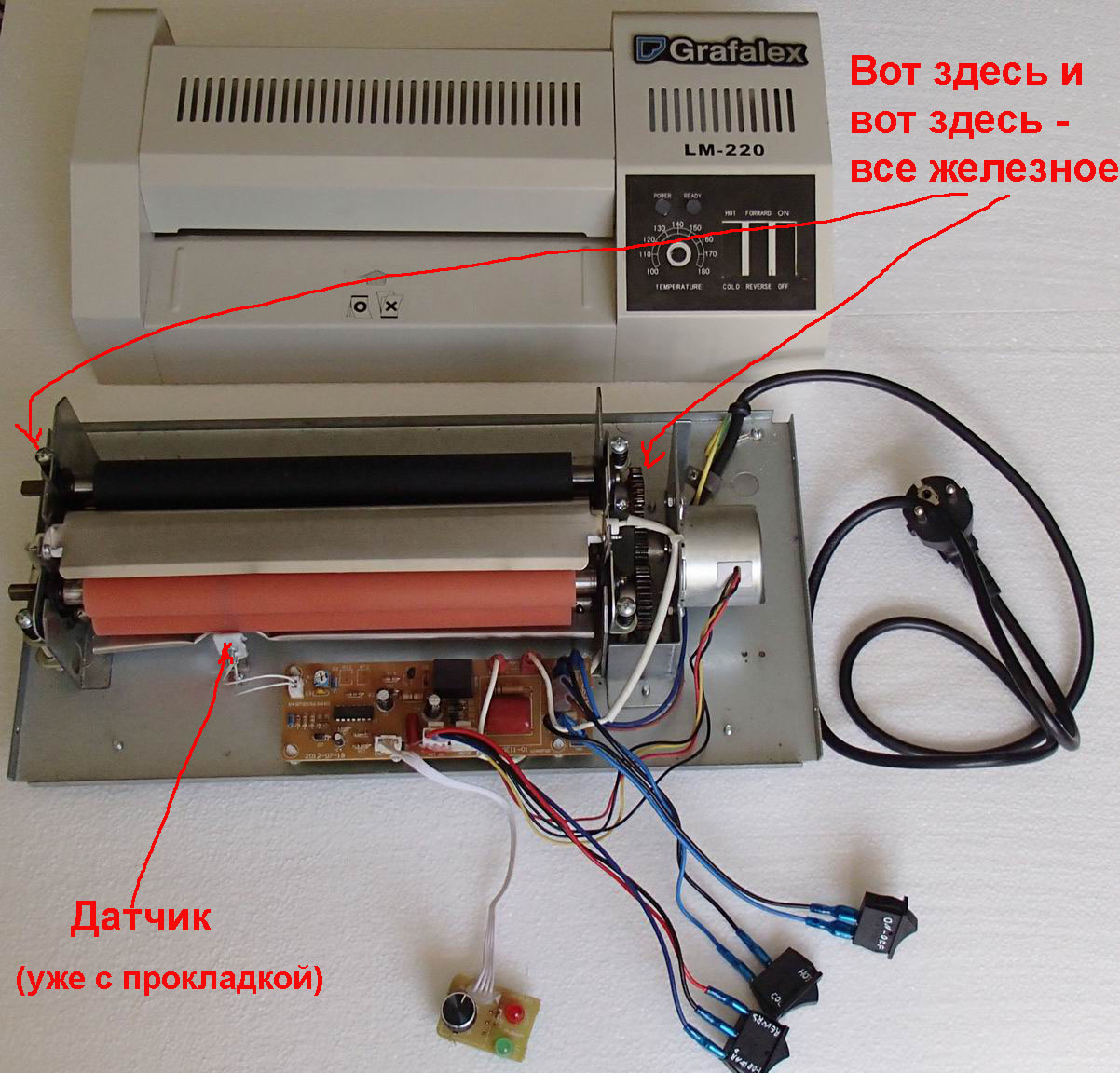

Значит надо попробовать повысить Т,на максимум,только ламинатор бы не расплавить.
Там в его механизме никаких пластиковых деталей (шестеренки, втулки...) нет? . Если есть такие - могет поломаться аппарат. У меня при подходе к рабочей температуре (170 град) аж небольшой дымок (от смазки) поднимается (может это пока?..). А на плате управления термоклей (им разъем датчика зафиксирован) течет. Поэтому новую цифровую плату перенес с переда на зад. Ну и я перед выключением принудительно вентиляторами охлаждаю валы.
Для начала можно без верхнего кожуха попробовать. Но у меня открытый чувствительно дольше выходил на рабочую температуру.

Да похоже там всё внутри из пластмассы.Термодатчики - диоды,их там штуки три.
Я бы тогда оставил его для ламинирования.
Вот мой, слеганца допиленный, разобранный к переделке в цифровой.

Ну такие аппараты нарасхват и стоят дорого.Там можно ничего и не менять,он без напилинга до 180 может греть.
Буду доводить утюгом,после того как поставлю туда терморегулятор.
Ламинатор прижимает нормально - дорожки не отслаиваются.
На Авите в пределах 2000 р и 320 (А3) в железе есть. А мой без регулировки+напилинга выдавал чуть менее 160 (при установке ручки на 180) - посему без напилинга - протравы были.
Не увидел сразу - мыж с тобой Нижегородцы! В Нижнем сейчас подобный (без холодного ламинирования ) за 2500 есть на Авите. А совсем недавно как мой за 1800 был. Так что если озадачиться - то можно..
