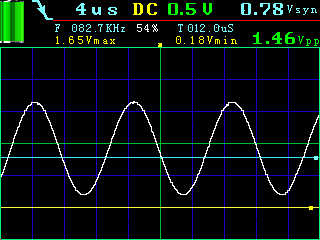

Свежий вариант.
Добавил кнопку OSD.
Позволяет отображать уровень синхронизации (голубая линия) и уровень «0» (желтая линия). Имеет 4 режима.
Также комбинации с другими кнопками согласно схемы.
Сохранение настроек в флэш (OSD+Freeze).
Установка «0» . Закорачиваем щуп на землю , выставляем резистором на нужное место по Y и жмем (OSD) + (B+).
Передача скриншота по USART (OSD )+ (B-). Использую COM Port Toolkit 4.0 , сохраняю в .bin , потом переименовываю в .bmp . Скорость 57600 .

Fusion Описание какое-то мутное: оцифровка 13МГц с чего? с внутренного АЦП, с внешнего АЦП, или просто с цифровых входов? уточнитеЗакачал все в зип архив. Теперь должно читаться.
zöner: А по схеме не видно? С внутреннего АЦП. Без интерлива.
Juris: Большие цифры это сопротивление в режиме прозвонки. Вот тут проект:
http://cvs.aiq.ru/stm32f303-2_4/stm32f303-2_4.html
