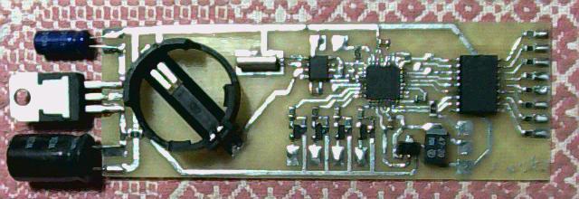

Моя печатка под smd.
Размеры 93*32 мм. На плате не разведены будильник и фоторезистор.
ПЕЧАТКА:
ФОТО в сборе:
(133.81 КБ) 102090 скачиваний
(36.32 КБ) 100827 скачиваний
ПП_m8_smd.zip
печатка без будильника и без фоторезистора
(19.75 КБ) 3080 скачиваний

Есть идеи? буду рад!
Вот такое предложение:
1. При показе температуры убрать десятые и добавить букву С (например чтоб они показывали "20°С" или "-5°С").
2. Убрать мигание точки разделителя в режиме показа даты.
3. Частоту точки разделителя в режиме показа времени увеличить примерно до 3 Гц.
Думаю тогда будет более понятней что именно показывают часы.
И еще чтоб убить двух зайцев прицепить на свободную ногу (только без изменения исходной схемы) контроллера еще один светодиод.
Pavel_1978 писал(а):а может между парами индикаторов установить два светодиода - чтобы они мигали в режиме отображения часов - 18:23, а для даты использовать точку индикатора 12.11
правда прийдется использовать свободную ногу контроллера....
Т.е. те люди кто повторял конструкцию которая описывалась в ветке Attiny2313+DS1307+DS18B20 и у которых изначально точка была одна (потому что многие использовали точку от семисегментного индикатора а не добавляли отдельный светодиод) просто перепрошили МК. А те кто желает чтоб точек было две, просто добавили бы еще одну (прицепив на свободную ногу) по желанию и при этом прошивка бы осталась таже.
Danko что скажете?
P.S. Выкладываю печатки часов (чтоб были и в этой ветке)
.rar
Печатная плата для часов на ATmega8
(41.41 КБ) 5864 скачивания
.rar
Схема
(187.75 КБ) 5352 скачивания
Danko
Сообщения: 1287
Зарегистрирован: Пн окт 13, 2008 11:45:54
Откуда: РФ, Крым, г.Бахчисарай
Сообщение Danko »
headshotbacs, спасибо за участие в проекте. :beer:
Про индикацию точки:
1. все выполнимо (ресурсов достаточно)
2. варианты выбора подключения точки сделать програмно (несколько разных прошивок), джампер (перемычка между свободными ножками).
3. выбор индикации точности градусов аналогично пункту 2.
Последнее: переход на летнее/зимнее время будет переписан т.к. работает он только в идеальных условиях т.е. питание подано часы идут. Если в день перехода (перевода стрелок) питание будет отключено, то условия перевода стрелок не настанут и часы не переведутся.
