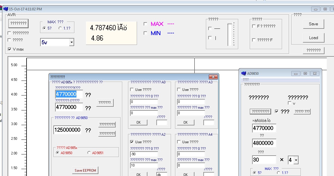

how
screen.jpg [179.78 KiB]
 Заголовок сообщения: Re: Простейший ГКЧ на AD9850 и Arduino Nano 328
СообщениеДобавлено: Вс окт 15, 2017 13:42:58
Рейтинг сообщений: 19
Зарегистрирован: Вс апр 17, 2011 09:51:26
Сообщений: 323
Откуда: Тула
how
Подключите русские шрифты. MS Sans Serif кириллица.

why not i translate your software to english ?
screen.jpg [154.58 KiB]
СообщениеДобавлено: Вс окт 15, 2017 18:46:03
Сообщений: 323
Откуда: Тула
many users of Russian-speaking.

yes many users speaking russian but like me. i can not use russian lang. i use Google Chrome for view this forum i can not read russian lang.
if i use your project i need a english software.
you decide user like me use your project or not. ?
i am not a higher education or programmer i only a electronic hobbyist.
thinks.if you help me pls send me source code in my inbox. i use it my self.
Look at
