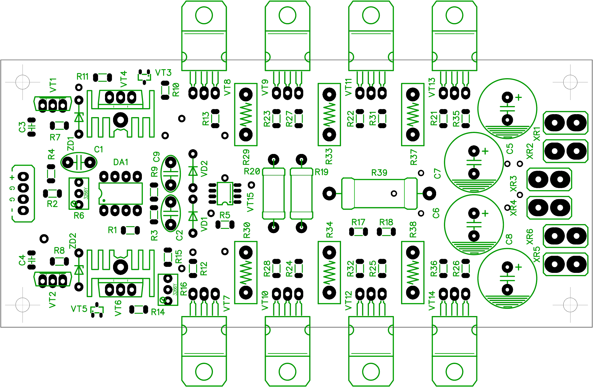

Печатная плата выглядит так
Всё, кроме выходных транзисторов, монтируется на верхней стороне. Резисторы и пара конденсаторов - SMD размера 1206.
Да, R15 и R16 не особо-то и нужны. Некоторая неодинаковость токов никак себя не проявляет, поэтому их можно не ставить, а R14 при этом ставится такого же номинала, как и R11 - 33 Ом.
R6 балансирует ноль на выходе. Но его тоже можно не ставить - ноль определяется напряжением смещения ОУ помноженным на коэффициент усиления усилителя. Держится чётко, у меня больше 40 мВ смещения не было.
C2 можно ставить ёмкостью чуть меньше, 4.7 или 6.8 пФ.
Чисто теоретически может понадобиться небольшая (3.3~4.7 пФ) ёмкость параллельно резистору R17. Но плата разведена так, что эта ёмкость автоматически получается от расположенных рядом дорожек в разных слоях, поэтому на схеме ничего не указано. Я надеюсь, при других реализациях это также не будет актуально.

Ну и напоследок пара фоток собранного модуля
Здесь можно заметить, что вместо TIP29 и TIP30 на месте VT4 и VT6 применены другие типы транзисторов, а именно BD139 и BD140. Такая замена совершенно беспроблемна и даже приветствуется, только нужно помнить про цоколёвку - на данной плате транзисторы придётся развернуть на 180°. Но т.к. тепловыделение небольшое, порядка 0.5 Вт, прижим к радиатору лицевой стороной никак не сказывается на их работе. Если будете разрабатывать свою плату, вы легко учтёте все подобные моменты.
Схема монтажа деталей в высоком разрешении
(85.6 КБ) 2251 скачивание
