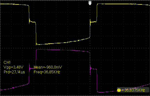

Вот решил собрать себе еще один такой же зарядник.
Без лампы все работает. Напряжение регулируется. Галогенка горит. Все бы хорошо... но, при коротком (чтоб проверить регулировку тока) сгорает (без взрыва) один из ключей (верхний по схеме). Подскажите, в чем может быть причина?
Схема

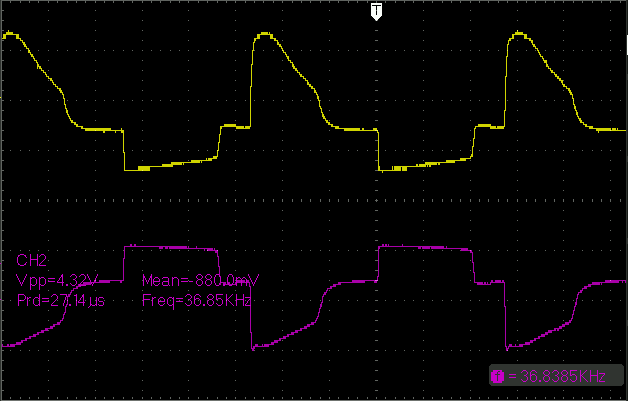

Это картина на R22 и R23. Без высоковольтного напряжения. ШИМ запитана от отдельного источника. Плюсы осциллографа на базах ключей.
Гальванической развязки у меня нет, по этому запитал БП от внешнего источника. Подал 24В. Картина на этих же резисторах
Вот такая картина на обоих диодах VD9 и VD10 при 24В в силовой части

"vksam" У вас на картине нет симметрии (размах сигнала разный)
Ну вот сегодня позже посмотрю на счет амплитуды
