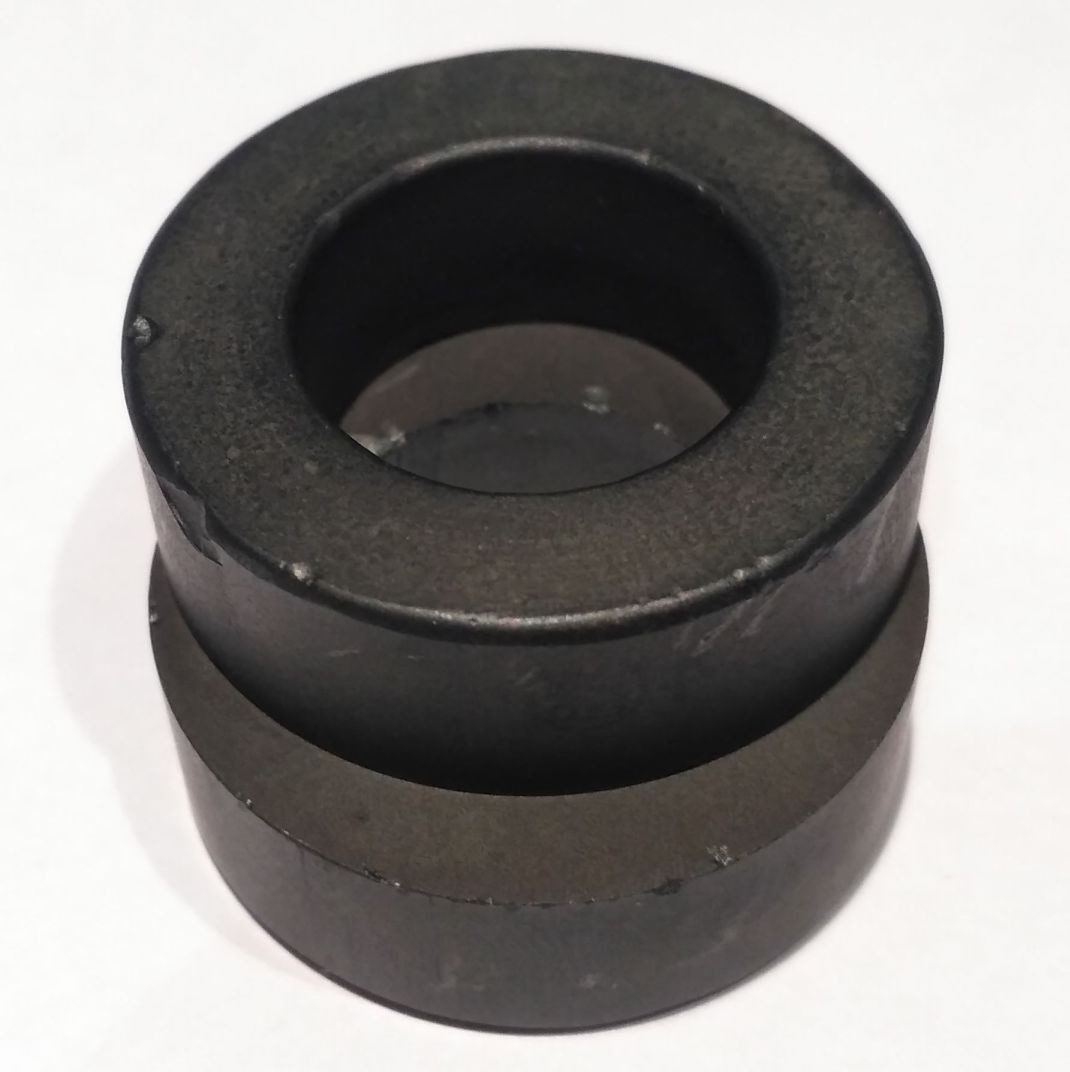

Хотел уточнить в каком поядке обмотки мотать на вв трасформаторе, подскажите как правильно.
Старый транс не разбирал, нашел кольца, подготовил, на них и буду мотать.

Re: Новый БП для осциллографа С1-83
Гораздо проще использовать внешний адаптер 12А 1А (от сдохшего роутера, например). Ну и внутри осциллографа, естественно, установить помехоподавляющий фильтр по питанию.
Весь цимес использования родного сердечника это готовое экранированное посадочное место для трансформатора и отсутствие необходимости полного расчета - просто уменьшить количество витков пропорционально увеличению частоты, а первичку пересчитать исходя из получившегося значения витков/вольт.
При пропадании 80В стабилизатор просто выдаст на вход преобразователя напряжение, установленное делителем. Порог защиты от повышенного напряжения задается напряжением на входе 2 микросхемы 1211ЕУ1 и равен 0.6Vcc. Исходя из факта питания микросхемы через стабилизатор 78М08 порог будет равен 4.8В. В авторской схеме этот порог регулируется резистором R2.
Порядок намотки указан в экселевском файле.

По экселевскому файлу выходит что:
сначала высоковольтная> 2x14B > накал 6,3 > питающая 2x18В
Чуть выше говорилось чтобы питающую обмотку надо мотать первой
с равномерным распределением по кольцу. Как правильней?

Re: Re:
[uquote="m234",url="/forum/viewtopic.php?p=1583984#p1583984"]Похоже мне будет полезен Ваш опыт. Дело в том что в моём С1-83 коротнуло трансформатор, аппарат работает минут 15 и начинают проседать все напряжения и транс греется( аж лопнул компаунд) и гаснет луч. Промежуточный трансформатор на накал поставил много лет назад. Если можно поподробнее: 1. Кольца использовал родные? , 2. Обматывал лентой послойно или каждую обмотку? , 3.Пропитку делал отдельно по обмотке или весь трансформатор сразу по окончанию намотки? , 4. Каким лаком лучше пропитывать? , 5.Нужно-ли заливать в родном экране каким нибудь компаундом(например бокситкой) весь трансформатор? Пожайлуста раскажите подробнее весь прцесс.[/uquote]
У меня было аналогичное, тоже лопнул и закипел внутри
Я мотал, как в оригинале, кольца не разделял
Но у меня ничего не работает
Ключи греются, напряжение пару вольт каких-то есть на некоторых обмотках - и всё.
Смотрел другим осцилом - генератор работает, меандр есть на 12,13,14 выводах ключей (это без подключенного транса)
Может индуктивность феррита упала?
Или я не правильно намотал обмотки? Мотал по таблице, по порядку все 5 обмоток
Всё изолировал и проварил в парафине в конце, нигде КЗ не звонится, сопротивление между плечами одинаковое
Для эксперимента взял кольцо ферритовое небольшое, намотал эти же 24+24 витка, подключил к генератору осциллографа - а результат такой же, ключи перегреваются, сам транс не греется, напряжения на намотанной от балды поверх первички обмотки не появляется
Ключи п215 заменены на кт837 ещё до перемотки и какое-то время поработали, до выхода трансформатора из строя
Индуктивность между 1-4, высоковольтная:
Индуктивность между 5-6
На остальных обмотках прибор уже не показывает индуктивность
Но сопротивление там есть
Похоже, действительно феррит накрылся
Вот, взял вот такой фильтрующий дроссель: ферритовая чашка M2000НМ1, одинаковое количество витков (по моему 20, или 24)
Кстати, я его же использовал как разделительный транс (осцил у меня с ним ещё поработал неплохо так)
Соединил начало с концом
Подключил к осциллографу - и засвистел, как родной! И ключи не греются
Блин, жалко, сколько времени убил на него, теперь опять по новой. Ещё и феррит искать теперь
Хотя, сам дурак, у меня же были подозрения, что феррит перегрелся
Восстановил С1-83.
Пробой высокочастотного. Лакоткань липкая ,лаковое покрытие проводов снимается небольшим усилием.Тр1 в уголь. П216 пробиты.
Тр1 намотка челноком, пропитка в парафине, в экран заливка эпоксидкой с уменьшенным количеством отвердителя.
Высокочастотный Тр2 мотал на Ч 30 2000НМ, моточные данные сохранены. Диаметры проводов чуть больше, влезло впритык. Изоляция и бумага и полиэфирная пленка. Накал последний.
Пропитка и заливка аналогично Тр1. Свист меньше родного,окончательно победил обложив минеральной ватой.
216 заменены на 837.
КТ608 в стабилизаторе имел маленькое усиление, 21В не стабилизировалось,заменен на аналог.
Классно сделано
ТР1 из-за чего выгорел,интересно? Из-за П216?
А ТР2 на ферритовой чашке? Внутренний каркас как делали?
Может тоже на чашке попробую. 30 мм в диаметре?
Межвитковое в Тр2, при вскрытии видел обугленное место.
От этого пробило 216 , но из за полуживого КТ608 стабилизатор стал как бы стабилизатором тока. Предохранители не сгорели.
Тр1 перегрузился и перегрелся до черноты.
Внутренний каркас был с чашками. Да 30 мм в диаметре. Сначала хотел на 36,великоват для экрана, посчитал в 30 влазит.
На чашках решил попробовать для проверки, вдруг где то дальше в схеме неисправность. Работает и не греется , решил оставить.

Уважаемый Starichok51 подскажите почему у меня ток хх в сем раз больше?
- Starichok51
- Модератор
- Сообщения: 19048
- Зарегистрирован: Сб авг 14, 2010 15:05:51
- Откуда: г. Озерск, Челябинская обл.
два кольца - это ДВА трансформатора.
и первичная обмотка у них у каждого своя, а не одна первичная на двоих.
а про "почему" это ты должен нам рассказать, что и как ты делал и почему у тебя получился такой большой ток хх.
и первичные отдельных трансов НИКОГДА не включаются последовательно, только параллельно.
и число витков у каждого транса в первичке должно быть рассчитано на полное напряжение питания, так как включаются они параллельно.
