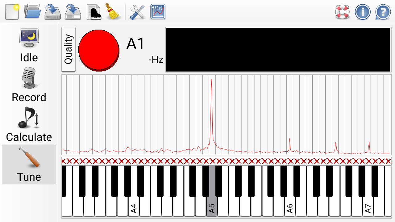

Добавлю еще, у меня на телефоне есть программа для настройки фортепьяно, там на дисплеи нарисована клавиатура и если нажать на клавишу пионино, то на телефоне тоже покажется какая клавиша нажата, а сверху над клавишей рисуется график (всплески) и я долго не мог понять, почему октавные обертоны четко по середине клавиши, а квинты, терции смещены, в одну или другую сторону. А еще по низу, можно увидеть шум всех нот, он тихий, почти на пороге слышимости, при нажатой педали демпферации он выше...

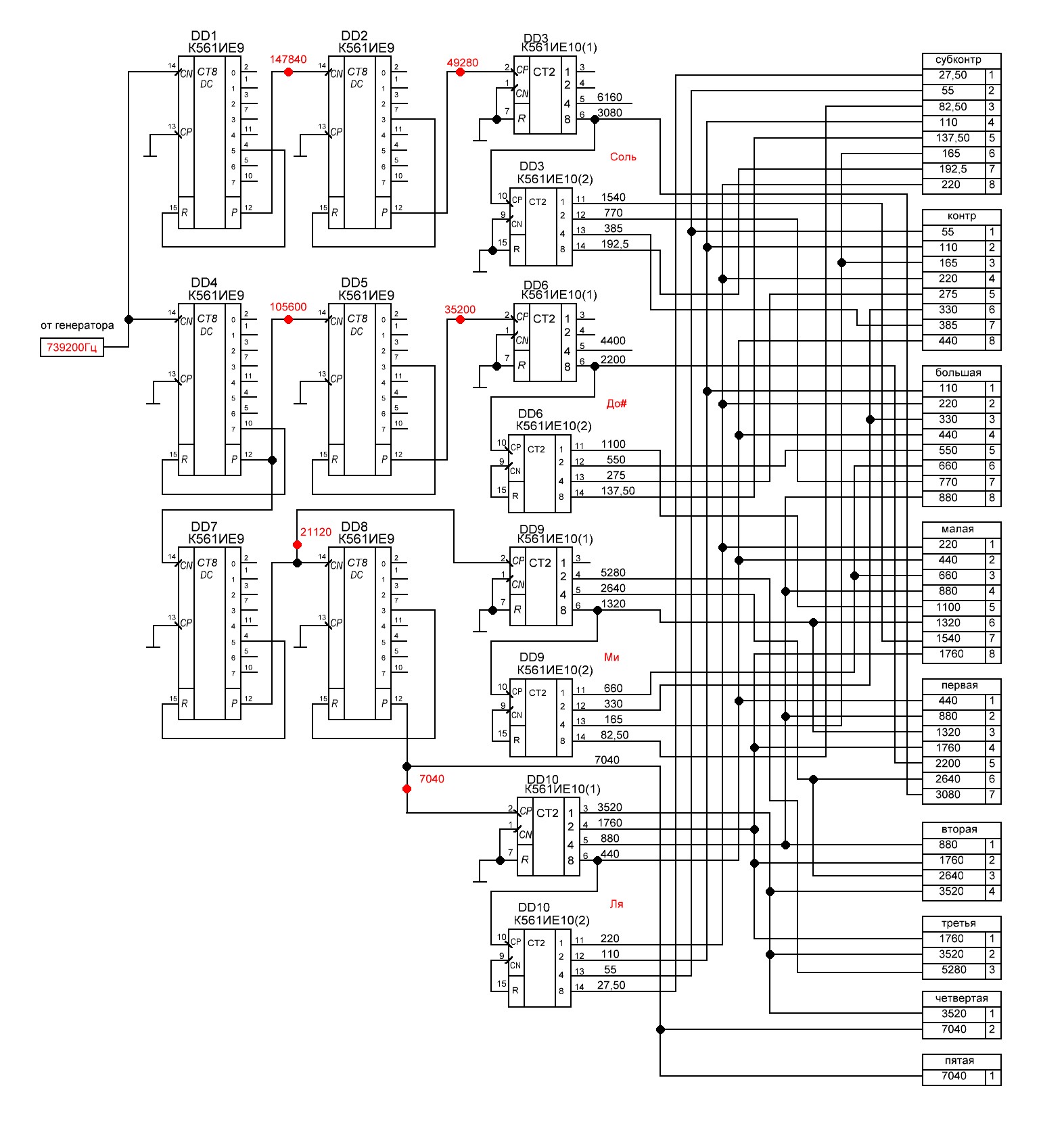

Исправил схему, а точнее добавил надпись и частоту задающего генератора...

Схема не рабочая.
Я верю тебе, что "с журнала", "октавный делитель!", но она ОШИБОЧНА.
Хорошо, ошибка в схеме, если можешь, то скажи где ошибка! Мы же тут для этого и есть)))

ИЕ10 сверху вниз -
1,2 - не работают
3,4 - не работают
5,6 - работают
7,8 - не работают
Думаю с этой подсказки обнаружите ошибку.

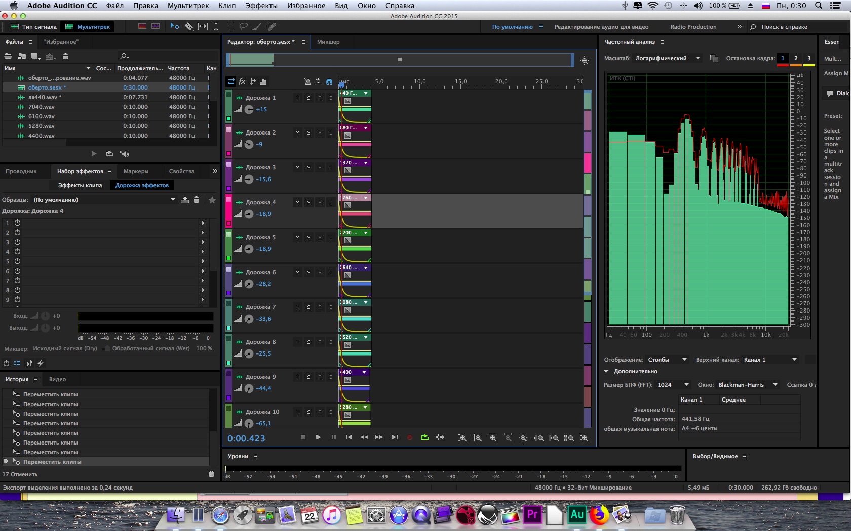

Сегодня попробовал в Adobe Audition создать ноту Ля первой октавы. По последней схеме где равное деление частот, я создал 12 обертонов (создал 12 синусоидальных звуков), 7 оказалось молавато, звук отличался, обертоны такие (440-880-1320-1760-2200-2640-3080-3520-4400-5280-6160-7040) у каждой гармоники своя громкость, рисунок громкости я взял со звука акустического пианино, создал огибающую и затем добавил небольшую модуляцию, и вот что получилось первые два звука это акустика, а третий и четвертый это созданый мной)))
Красной линией указон рисунок акустического звука, зеленый это созданый)))

Кузнецов на счетчиках DD8,DD10,DD12 - 561ИЕ9 делает делитель на 3, с переносом на след. каскада. Вот как раз и перенос не будет работать.
Поясню: Ето счетчик Джонсона. Сигнал переноса берется с последнего триггера. а он установливается в 1 по достижение половину заявленного коефф. счета. Если мы обнулим счетчик до этого момента, то сигнал на въходе переноса не получится -
- след. каскады не будут работать.
Кстати, мне помнится, что Шило описал это и как справится .....
Но, посколько автор явно не делал ету схему (она не рабочая) я бы задумался - стоит ли ему доверять ....

И все же я решил разобраться, почему говорят, что схема "гармонического синтеза" на К561ИЕ9 и ИЕ10 не работоспособна. Изучив статью и Даташит на ИЕ9 я не увидел ошибки в схеме (я сделал метки частот в схеме)
Частота ЗГ 739200Гц для ноты Ля и Ми (микросхемы DD4, DD7, DD8 и DD10) сначала делится на 7 DD4 и получаем частоту 105600Гц, затем DD7 делит на 5 это 21120Гц, таким образом мы получаем ноту Ми, ее DD9 делит по октавам. Частоту 21120Гц DD8 делит на 3 и мы получаем частоту 7040Гц что соответствует ноте Ля пятой октавы. Таким образом микросхемы DD4, DD7, DD8 формируют ноты Ми и Ля.
Ноту До# мы получаем так. DD4 делит частоту основного ЗГ на 7 (105600Гц) и затем DD5 делит 105600Гц на 3 и мы получаем 35200 и DD6 делит по октавам.
Для Получения ноты Соль, частоту ЗГ 739200Гц DD1 делит на 5, мы получаем 147840, а затем DD2 делит на 3 и мы получаем 49280 и DD3 делит по актавам. Все логично, и не вижу ошибок. Единственное здесь не хватает ноты Си, это девятая гармоника, посижу подумаю, может рассчитаю.

На осцилограмме:
Левая часть - Кдел=4 - перенос на след. каскада нет ........
Правая асть- Кдел = 5 - ОК
Видим что сигнал переноса отсуствует. След каскады просто не будут работать.
diplodok писал(а):Tihin, Кузнецов на счетчиках DD8,DD10,DD12 - 561ИЕ9 делает делитель на 3, с переносом на след. каскада. Вот как раз и перенос не будет работать.Поясню: Ето счетчик Джонсона. Сигнал переноса берется с последнего триггера. а он установливается в 1 по достижение половину заявленного коефф. счета. Если мы обнулим счетчик до этого момента, то сигнал на въходе переноса не получится - - след. каскады не будут работать.Кстати, мне помнится, что Шило описал это и как справится .....
Т.е. по логике все в порядке, но по схемотехнике
Tihin Если убрать связь DD1/12-DD2/14 и соединить DD1/4-DD2/14, то счетчик заработает так как написано. С другими счетчиками аналогично.

Да к каждому выводу 0,1,2 можно присоединить и будет работать. Вот к 3 я бы не стал - ввиду того, что етот вывод нулирует счетчика и можно не хватить на переключение след каскада - я не пробовал.
