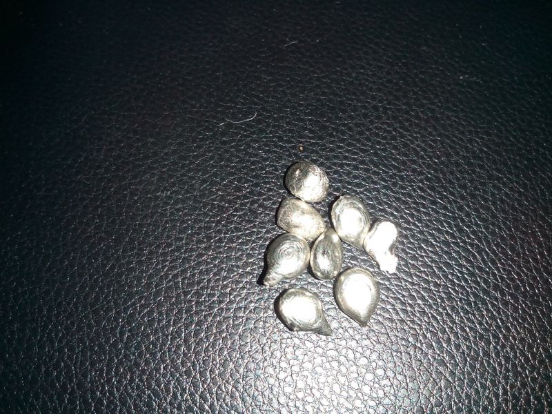

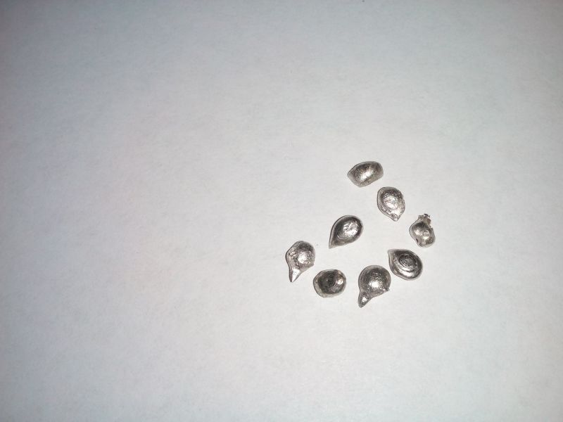

Здравствуйте, опытные коты подскажите как быть с находкой.
Припой каплями, в плотном пакете фасовкой по 2,5кг. По удачному случаю удалось намутить около 5 кг припоя, но местами не до конца верен, тот ли это припой? паяльник без проблем берет, паяет тоже не плохо. Вроде как пос61, но может быть что это смесь кадмия с свинцом и оловом
Как определить его содержание? спасибо за любую полезную информацию

Определить олово - сплавляем в пруток, подносим к уху, сгибаем и слушаем на предмет хруста. Хрустит - олово.
А вот если это припой, то только по температуре плавления.

самое точное мерить темпераруры плавления так можно отличить даже сплавы разных марок

растворить в уксусе.
каждый из металлов-осаждать своей "кислотой"......например свинец-хлоридом(соляной).
остатки раствора после выпадения хлорида свинца-можно осадить другими.....посчитать массовое соотношение(в процентах)-найти табличный вариант.

но с таким количеством-5грамм....Эээ я-бы просто им паял(1-2 платы,пока не закончится) и не парился.
у меня дома почти 500г припоя,выпаянного из различных плат......сплавил в 2 "чурки" с пробирку толщиной по 200-220г + "лепешки".....температура плавления-~220град.С

Если для Роскосмоса паять - они свой пос-61 выдадут. А для себя можно и таким, температуру плавления проверитьдостаточно.
Химанализы, думаю перебор.

Или на металлоприёмке попросить "стрельнуть" пистолетом рентген-флуоресцентного анализа. Как раз тяжёлые металлы он хорошо различает. В принципе кадмий нежелателен, он весьма летуч и токсичен. Остальное не важно особо.
