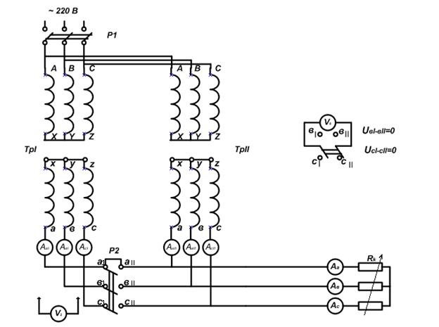

Вобщем, есть такая схема (во-вложении) для исследования характеристик трехфазного двухобмоточного трансформатора. Дело в том, что амперметры, которые сейчас используются на стенде старые стрелочные, а я поставил себе задачу заменить это все добро на цифровые (ну все красиво, есс-но оформить). Ток на нагрузке составляет 15-20 А переменного тока. Ток трансформаторов до 10 А. Как лучше реализовать такую схему?! Кто что подскажет буду очень благодарен!! МОжет есть готовые схемы и т.п.
Перед этим перерыл форум, есть схемы ЦА только вот мне не совсем понятно как их можно применить для конкретно моей схемы и для переменного тока.

Но если... то все достаточно тривиально - 6 штук трансформаторов тока с нагрузками во вторичной обмотке, по каждому каналу выпрямитель на операционнике и сигнал с него на АЦП микроконтроллера, дальше программа и динамическая индикация. Можно применить как 6 МК по одному на канал, либо один МК с 6-канальным АЦП(8-канальным, если нужны еще и напряжения) и большой разрядности динамическую индикацию вроде 14-21-28 сегментов на 8 разрядов.

А есть схема подобного решения, чтобы можно было пвторить?

У меня - точно нет. Может кто-то и заморачивался этим, но скорей всего такая разработка осталась в единственном экземпляре и в глубоком оффлайне повторить которую даже автор не сможет.
Многое ведь определяется еще и доступными деталями. Начните с ТТ, выпрямители и измерительную часть можно поручить разным людям, так же как и монтаж индикаторов и разводка. Но прежде надо определится с примерной конструкцией - прикинуть как будет лучше, много проводов под индикаторы, или для каждой группы своя схема соединенная парой сигнальных проводов и двумя проводами питания. Можно вообще сделать статическую индикацию - один индикатор->один регистр сдвига вроде HC595, тогда все они будут взаимозаменяемыми и соединены все последовательно минимальным количеством проводов.
