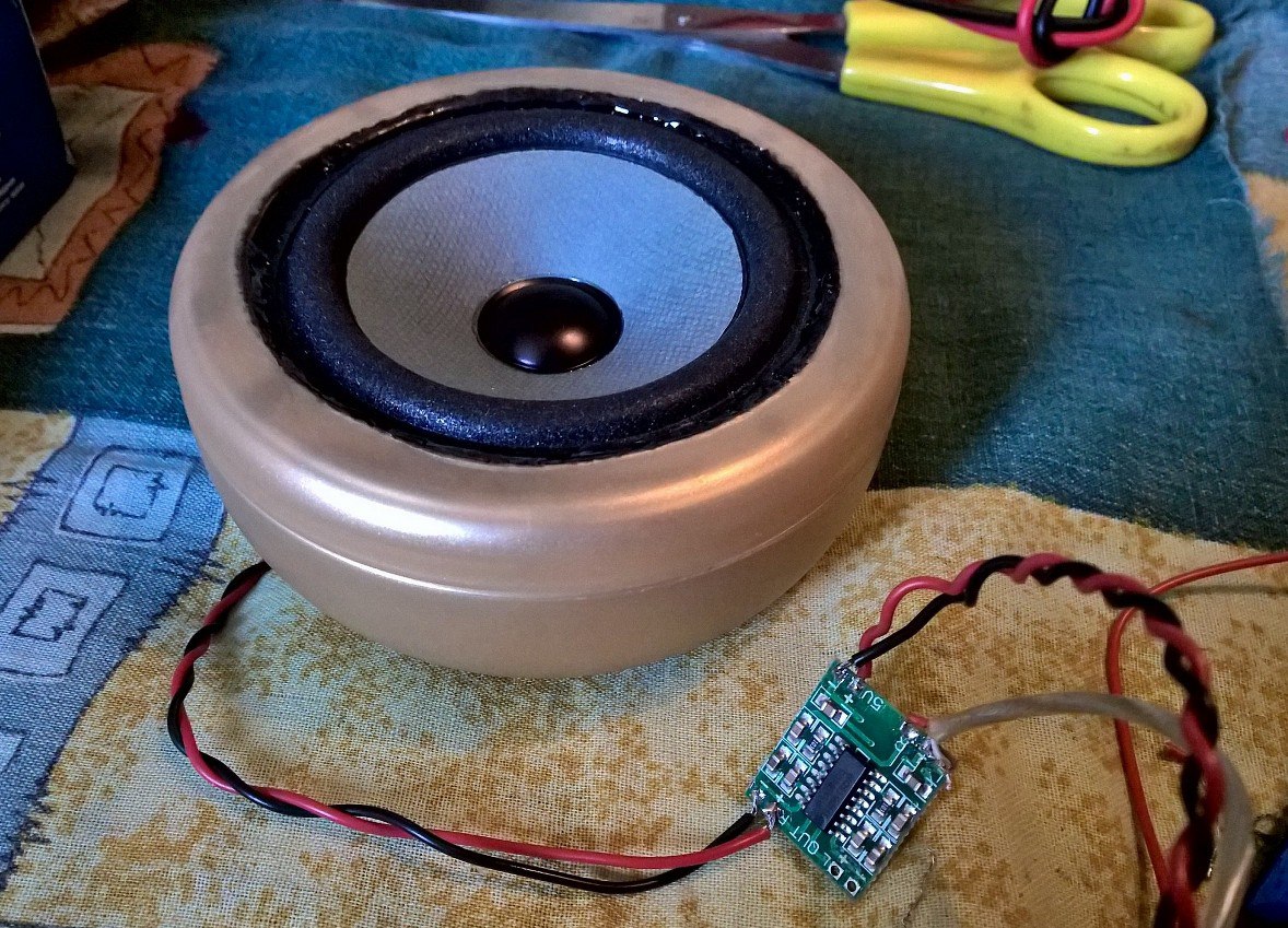

Всем привет.
Делаю из баночки от крема(200г) переносную блютус колонку.
По задумке всё выходит лучше чем у китайских друзей. И питание ровных 5В от двух батарей вместо одной 4.2, и динамик неплохой подыскал на Али.
Для решения проблемы несбалансированности звучания непонятного динамика в непонятном корпусе на несколько раз прогнал на компе MP3 через эквалайзер и проиграл на колонке, подобрав наиболее *неплохую* кривую коррекции:
(получился жуткий LOUDNESS и убран самый бас чтоб не ел батарейки и не перепукивал черезчур)
Подскажите, какими средствами проще реализовать фильтр?
Онлайн калькуляторами всяческими(band stop, parallel band stop) замучался считать уже, не работает, возможно из-за того, что на выходе у PAM - нефильтрованный ШИМ. Возможно изза непредсказуемости пассивных фильтров в целом(в такой конструкции).
Можно ли всё сделать одним ОУ перед усилителем? Есть ли типовая схема, как его обвешать чтоб и band-stop в заданных рамках и lowpass от 60Гц?
musor
Сообщения: 39197
Re: Фильтр для переносной пукалки.
Сообщение musor »
такую ачхсформироват сможно2 оу толко врядли это улучшит звук в таком окружени...
