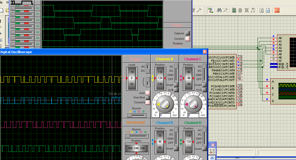

"Проблема" ПИКов в том (ИМХО), что частота генерится программно, поэтому на другие "плюшки" не хватает ресурсов. Пока моя комплектуха едет из Китая подумываю над альтернативным вариантом с аппаратной генерацией.
igooor mega8 - тот же мазохизм, нужно как минимум mega88

вот аппаратная генерация на mega88 Изображение
Как работает ? Можно кратко описать принцип ?

igooor писал(а):
Я конечно удивлен что mega8 не хватит
внешне мега8 и мега88 очень похожи, но у первой 3-шим канала, а у второй 6. Выводы делайте сами...
настроены 6-шим каналов, обновление происходит в прерывании по переполнению, режим работы шим - 8 бит, "Phase correct", т.е выравнивание по центру.

" настроены 6-шим каналов, обновление происходит в прерывании по переполнению, режим работы шим - 8 бит, "Phase correct", т.е выравнивание по центру."
Я это понимаю и более того я выкладывал подобные наработки , тут это не за ценили :))) Хотел спросить в прерывании идет расчет амплитуды или в цикле и сколько динамических таблиц ? Я от небольшого перекоса синуса избавиться так и не смог , 255 на 2 не делится .
