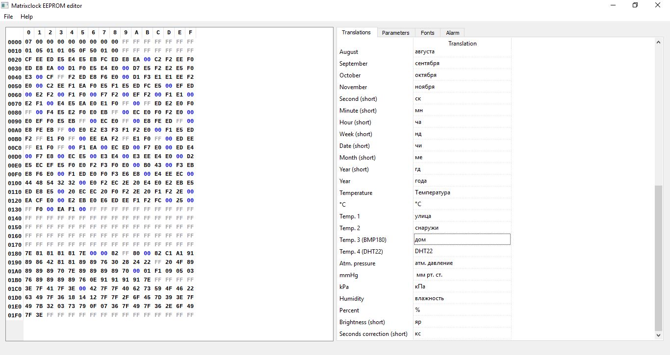

Здравствуйте.
Тестил новую прошивку с коррекцией. В исходной версии все нормально , но при изменении параметров в редакторе ;
в закладке translations ; переписываю "в комнате" на "улица" , при входе в режим коррекции секунд появляются артефакты , и убираются перепрошивкой eeprom. Менять название мне надо , т.к. использую ds18b20 и bmp180, а при штатных названиях показывает" в комнате "и "снаружи" наоборот, в старых прошивках изменения выполнялись без глюков.
Вход в режим - длинным нажатием кнопки 3 входим в режим настройки яркости, повторным длинным нажатием - в режим настройки коррекции секунд. Доступный диапазон - ±55 секунд. Коррекция происходит ночью в 03:00:00, если в плюс или в 03:00:59, если в минус.
Проверяем, тестируем. Не забываем прошить новый EEPROM (появилась новая текстовая строчка). Если всё ОК, потом выложу на github в виде релиза.[/uquote]
Здравствуйте.

Re: Часы на светодиодных матрицах с драйверами MAX7219
Нужен обновленный редактор eeprom, ссылку я давал чуть выше.
Корректировать можно только постоянное отклонение от нужной (32768Гц) частоты. Когда частота плавает в зависимости от температуры, ничего сделать уже нельзя. Ставьте DS3231, там это уже попытались решить.
Это очень точно. Это выше стабильности частоты кварца. В реальной жизни часы сегодня уйдут на секунду вперёд, а завтра будет открыта форточка, и они уйдут на секунду назад. Такое в принципе не поддаётся коррекции.hector писал(а):На самом деле даже коррекция в 0.5 сек/сутки - это очень грубо. Это неточность часов в 1,5 минуты за полгода

[uquote="vicfamily",url="/forum/viewtopic.php?p=3322236#p3322236"][uquote="WiseLord",url="/forum/viewtopic.php?p=3322077#p3322077"]Извратился по полной программе и втиснул-таки интерфейс для настройки коррекции прямо на часах, без перепрошивки EEPROM.
Здравствуйте.
в закладке translations ; переписываю "в комнате" на "улица" , при входе в режим коррекции секунд появляются артефакты , и убираются перепрошивкой eeprom. Менять название мне надо , т.к. использую ds18b20 и bmp180, а при штатных названиях показывает" в комнате "и "снаружи" наоборот, в старых прошивках изменения выполнялись без глюков.[/uquote]
использовал новый редактор
Здравствуйте.

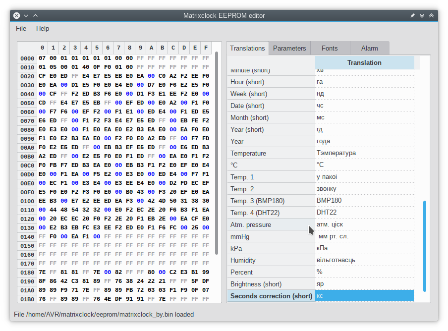

[uquote="WiseLord",url="/forum/viewtopic.php?p=3322436#p3322436"]Но вижу же, что нет.
Либо редактор не новый (без поддержки строчки коррекции секунд), либо eeprom старый ("яяяяяя" в этой строке):

в редактированном дампе , в режиме коррекции секунд появляются артефакты
разобрался. действительно использовал старый редактор.
все работает как надо.
Спасибо.
Спасибо.
