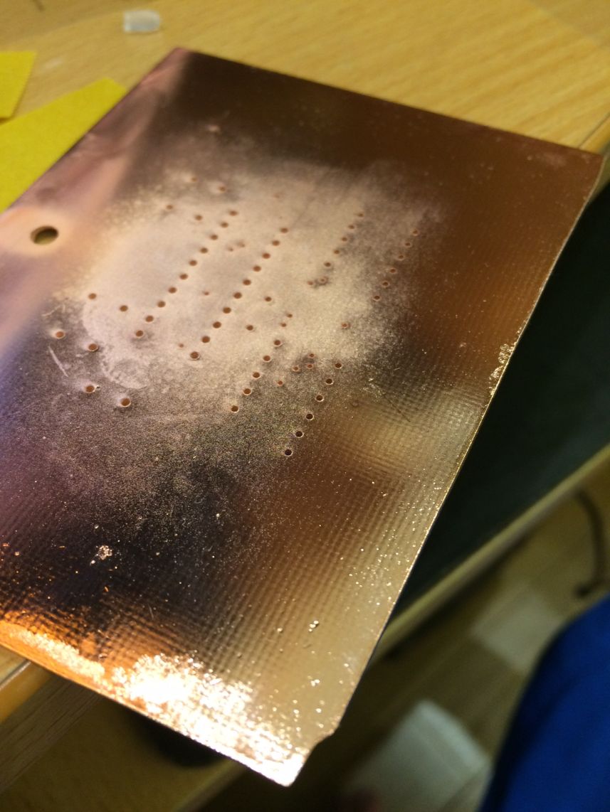

Попробовал впервые активацию, химмедь и гальванику. Получилась хрень. Часть платы вообще не гальванизировалась, на другой стороне непонятные пятна в центре и по краям. Активатор работает, химмедь тоже, правда после нее плата какая-то темная с разводами. Гальваника работает но как-то неправильно. Все растворы по рецепту mial. Блеск Cu400, ток 2А на 1 кв дм, бульбулятор мощный есть, аноды обычные не АМФ в мешках, шлама в ванне нет. Декапирование перед гальваникой делал. В чем беда?

Lecter2017. У тебя свежий электролит в гальванике? Если свежий то приработку ванны делал? Внешне напоминает не приработанный электролит. А как садится медь на просто кусок фольгированного текстолита без химмеди?

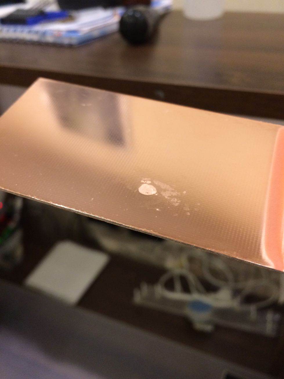

Электролит свежий, неделю назад приготовленный, приработанный 4 часа без блеска и час с блеском. Плата без химмеди покрылась почти ровным слоем, блестит хорошо, есть небольшие раковины. А вот с химмедью результат пока плачевный. Видимо дело именно в ней. Mial дал несколько советов, сегодня буду эксперементировать дальше.
На фото плата без химмеди, просто шкурка+обезжиривание, причем не химическое и просто порошок Комет, тер 2 минуты и хорошая промывка.
Химмедь должна быть тёмно коричнево-розовая в толстом слое. В тонком слое на меди она будет похожа на медь подложки. Разводы или от загрязнения платы или от плохого перемешивания раствора меднения. Изменение цвета химмеди возле отверстий вполне нормально. Если химмедь окислена или промыта в грязной воде - гальваника в каких то местах может пассивироваться и затягиваться с задержкой. Только у меня без блеска. С блеском добавляется ещё много "переменных" и тут нужно убедиться что ванна гальваники работает нормально - попробовать меднить просто фольгу. Тут (это я не проверял, но многократно читал) обязательна приработка ванны меднения и химически чистые вода и реактивы. Некоторая органика может отравить ванну гальванического меднения. У меня так случилось из-за китайского фоторезиста.
На фото: ОЧЕНЬ ПОХОЖЕ что недостаточна сила тока. В центре блеск не работает, а по краям работает отлично.

Хм...вопрос, раствор химмеднения нужно постоянно перемешивать? У меня просто плата лежала на дне, я ее за все время один раз перевернул. Про промывку химмеди не понял. После химмеди я окунаю плату в раствор декапирования (серка 10%) и потом сразу в гальванику. Все растворы свежие.
Сила тока. Плотность тока. Делал так: плата площадью 0,6 кв. дм. Умножаем на 2, получаем 1,2 кв. дм. Силу тока выставляю на источнике 2,4А. После 40 мин гальваники, увидев что проплешина посередине не затягивается, увеличил ток до 3,3А (ради проверки), ничего не изменилось после еще 20 мин гальваники
Выше я показывал просто текстолит после гальваники, без химмеди. Вполне прилично, раковина только образовалась, не пойму откуда
