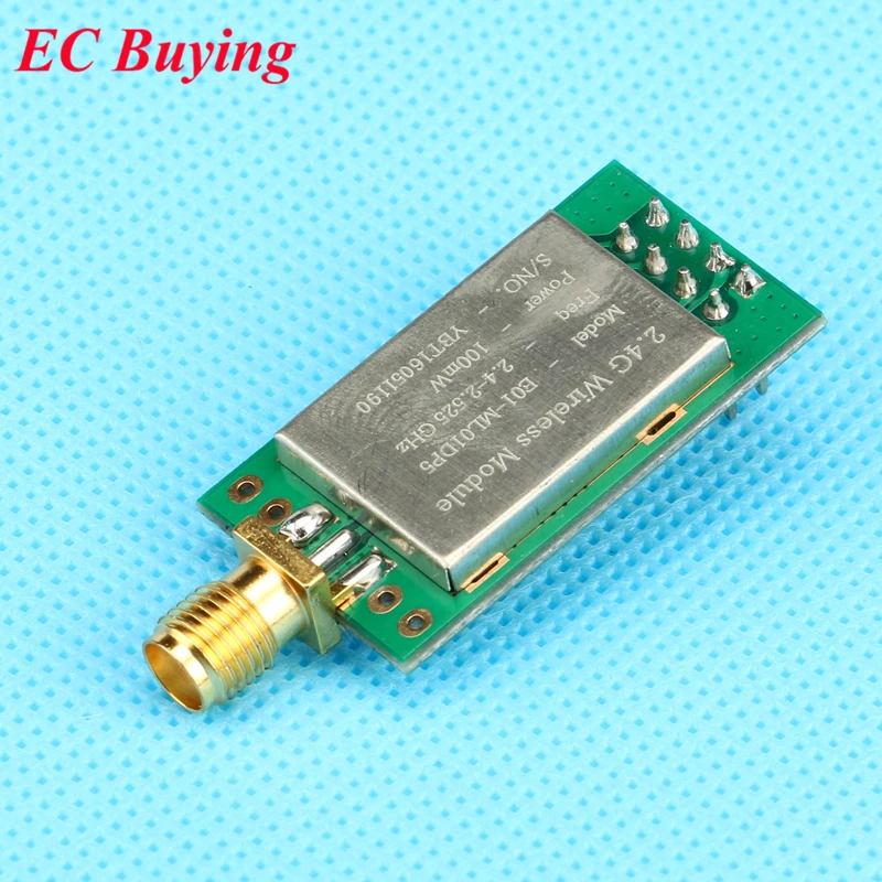

Имеется модуль nRF24L01+ в интересном исполнении - с экраном и SMA-разьемом для антенны.
Сейчас эти модули работают успешно на частоте 2511 МГц, в качестве антенн вкрутил обычные вайфайевские прямые с усилением 9 dbi. Но к сожалению, любая ямка - и модуль перестает принимать пакеты.
У друзей с коптера и увидел вот такие антенны, так называемые "клеверы" - заявленная частота 2.4 и 5.8 ГГц.
Вопрос в том - у кого либо был опыт по использованию этих антенн - лучше или хуже штырей, или может ещё какие либо варианты посоветуете? Заранее спасибо!
