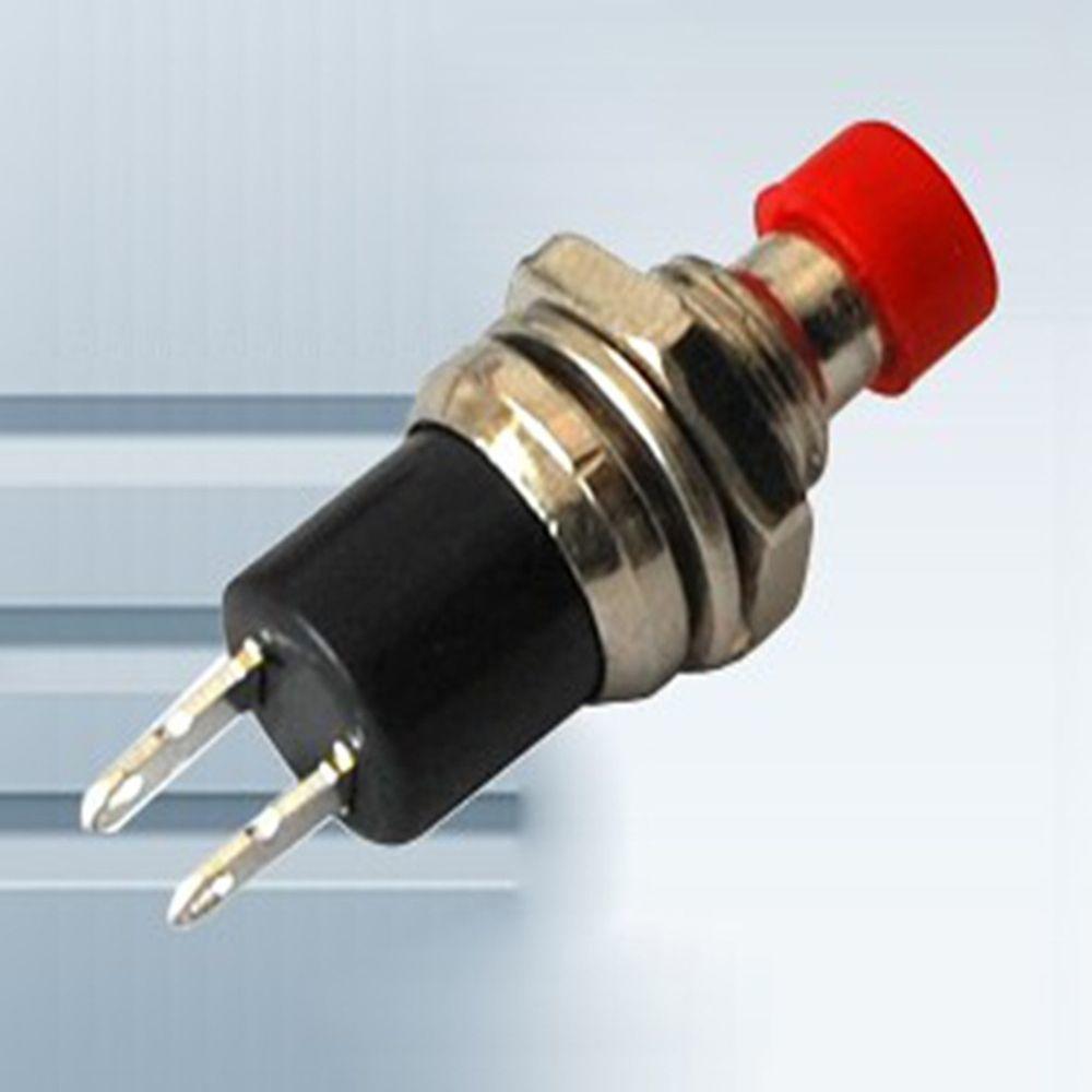

пршикни вдшкой и понажимай еще поживут я като в телеке в котором регулярно теряли пулт и вкронце концовраздолбали штатные поставил те что с гайками
вот такие https://img.joomcdn.net/b0840b9abbb4898 ... ginal.jpeg
телек тот пприносили tit пару раз но с другими дефектами кнопки живы остались до конца...
Добавлено after 2 minutes 31 second:
поставил из прям на панели передней гайками подключил к плате шлейфои сделпаным от винтоф ИДЕ мамок -рекомендую дешева и нецбиываемо и вполне эстетично

Re: хочется найти герметичные тактовые кнопки
ЕЖЛИ ДЛЯ СЕБЯ САМОГО...
То ставим вот эти: или "в китая-заготовках" одиночная вот так выглядит:
http://img.radiokot.ru/files/20529/1g6cmrs760.JPG
там же есть и "множественные" А на передней панельке ТОЛЬКО АПЛИКАЦИИ.
