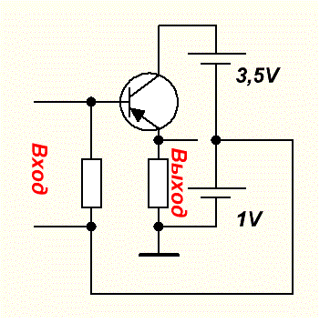

а это два подстроечника последовательно на одной оси?
Для частот порядка 100 МГц нужен был КПЕ с максимальной емкостью порядка 100 пф.
Если у Вас такой есть, то ставьте.
Вот например такой.
У него наоборот секции можно будет параллельно соединить.
Получился КПЕ где то от 15 пф до 100 пф.
ТС взял сдвоенный китайский КПЕ емкостью 30 - 200 пф и соединил секции последовательно и получил КПЕ 15 - 100 пф, хотя и с ограничениями.
Плохо только то, что до ручки КПЕ можно дотрагиваться только если на его оси есть большая ручка из пластмассы.
лучше расскажите что там делают VD3 и VD4 ... ))
Транзистор VT1 опять же лучше поставить полевой или германиевый.
Если в качестве VT1 поставить германиевый транзистор, то эта цепочка не нужна.
Вот как например здесь.
Потенциал входа у этого усилителя нулевой, т.к. смещения на базу первого транзистора не подают, но транзистор в данном случае германиевый и он даже при нулевом потенциале базы, уже немного приоткрыт, т.е. практически уже работает в линейном режиме.
но я опять же, поставил более доступный кремниевый транзистор. Правда пришлось ввести цепочку VD3, VD4 и R4, что бы приоткрыть транзистор VT1 при нулевом напряжении на его базе.
Напрямую сместить в данном случае кремниевый транзистор нежелательно, т.к. потенциал входа будет положительный и он будет смещать диод в детекторе.
Здесь же перевели транзистор в линейный режим, но при этом потенциал входа оставили практически нулевым.
Вот эквивалентная схема этого каскада.
Понятно здесь можно поставить ОУ с двухполярным питанием или LM358, т.к. она rail-to-rail по входу и все проблемы отпадут. Подобных схем в интернете полно, но ТС применял самые доступные детали.

2.png [139.69 KiB]
1.GIF [18.98 KiB]
1.png [648.95 KiB]

нужно увеличить напряжение на варикапах.
Любую схему выбирайте.
https://www.google.com/search?q=преобра ... 80&bih=629
Я несколько раз делал по первой схеме. Она удобна, что нет никаких трансформаторов.
Коэффициент умножения можно делать любой в зависимости от нужного напряжения.
Вот здесь только удвоение сделали, т.к. увеличить нужно было только с 9 вольт до 14 вольт.
https://radiokot.ru/start/analog/practice/19/
Инверторы любые КМОП. Если остаются лишние, то можно сделать так.
Это даже лучше будет.
Недостаток только в том, что у схемы низкая нагрузочная способность, поэтому переменный резистор для перестройки нужно брать порядка 100 кОм.
1.png [3.91 KiB]
