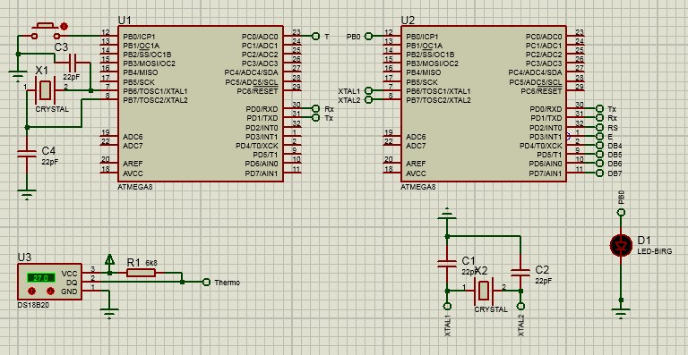

Всем привет!
Я, пока что в Протеусе, запустил два контроллера и наладил связь между ними так, что при нажатии кнопки, подключенной к одному контроллеру, загорается светодиод, подключенный к другому контроллеру. Прикольно. Я решил пойти дальше и хочу научить загораться этот светодиод, если по нажатию все той же кнопки первый МК посылает во второй информацию об измеренной температуре термодатчиком. Отталкиваюсь от этой статьи.
Простое нажатие кнопки я передаю так:
Код: Выделить всё
int main(void)
	DDRB = 0b00000001;
	PORTB = 0b00000001;
	init_USART();    //инициализация USART в режиме 9600/8-N-1
    while(1)
		if (PINB==0b00000000)
				send_UART('1');
И, соответственно, второй контроллер эту единичку у меня принимает. Тут, собственно, вопрос в чем? Термодатчик инициализируется и передает значения двух байтов:
Код: Выделить всё
Temp_L = read_18b20();
Temp_H = read_18b20();
Как мне передать их в UART? как в send_UART вставить значение read_18b20()?

kotarnold писал(а):Термодатчик инициализируется и передает значения двух байтов:
Код: Выделить всё
этот термодатчик не может так передавать значение температуры - в виде отдельных двух байтов. если вы так делаете - это неправильно

ARV, шутите? Он именно так данные и передает.
ARV
Сообщения: 18678
Откуда: Новочеркасск
Сообщение ARV »
Мурик писал(а):Он именно так данные и передает
датчик передает 9 байт, а не 2. и первые два из этих девяти на самом деле содержат значение кода температуры, но только при условии, что все девять дадут 0 при подсчете CRC по определенному алгоритму. поэтому вот так вот брать 2 байта и игнорировать остальные - верх безрассудства. как я говорил - так делать нельзя.

ну, если вам чихать на достоверность температуры в мирное время - на здоровье. только не понятно, зачем тогда вообще датчик нужен...
