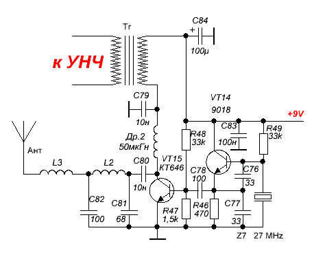

А вот когда поменял на какой-то старый кварц 27.000.0000
Все таки у вас вероятно сначала стоял гармониковый кварц, а сейчас тот, что нужно, 27 МГц основной гармоники.
Сейчас "раскопал" свою рабочую макетку и посмотрел.
У меня в задающем генераторе в эмиттере даже дросселя нет.
Транзистор в задающем 9018. Оконечный на КТ3117Б
С диодом Д311 на выходе 3,8 вольт.
С диодом КД522 на выходе 3,4 вольт. Это понятно. Кремниевый диод показания занижает.
Если ставлю дроссель в задающий генератор, то напряжение возрастает до 5 с лишним вольт и выходной транзистор КТ3117Б перегревается. Нужно ставить два в параллель как здесь
http://www.radiocxema.h1n.ru/2018/05/05 ... -мгц-с-чм/
Это с ЧМ, но его можно и в АМ переделать.
Или менять на КТ603, а лучше на КТ646, но я не стал. Мне мощности больше не нужно, т.к. предполагается питание от "кроны"

Поставил назад 2n2222a китайсккий. Напряжение выросло еще почти на вольт до 3.9В, но это уже с дросселем и резистором 180 ом.
на выходе 1n4148 значит еще можно добавить 0.4 вольта, т.е .4.3 (4.3*4.3/100=185 мвт). Уже кое-что.
2n2222a греется не критично, едва теплый
кт3117 у меня нету, кт608a - получается что рабочий, но не самый лучший вариант.
Ха, а R7 то у Вас 1ком, а у меня 1.5к, то.есть еще есть ресурсы на увеличение мощности.

стоит ли играться на понижение R8 И R7 для УВЕЛИЧЕНИЯ МОЩНОСТИ?
Не стоит больше мощность увеличивать в этой схеме.
Хотите большую мощность, переходите на трехкаскадную схему с оконечником на КТ603Б(Е), КТ608Б или КТ646.
А в импорте есть транзисторы, с которыми можно получить еще бОльшую мощность при низком питании, но они дорогие.
и стоит ли мне увеличивать индуктивность дросселей с 20 до 50мкг?
Индуктивность дроссселя здесь мало что изменит.
стоит ли запаять 2 по 2n2222 в параллель для увеличения мощности?
Это все равно, что поставить один КТ603 или КТ608

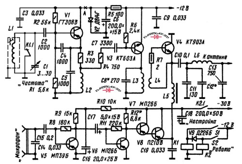

В схеме с эмиттерным повторителем нужно увеличивать напряжение питания модулятора раза в два. На выходе эмиттерного повторителя должно быть где то половина питания.
Вот как здесь сделали. Передатчик питается от 12 вольт, а модулятор и эмиттерный повторитель от 30 вольт.
Или делать схему с модулирующим трансформатором.
В этих схемах усилитель мощности питается от большого напряжения.
В первом случае на выходе эмиттерного повторителя половина от 30 вольт, а в случае с трансформатором и питание нужно только одно, но усилитель мощности будет питаться от полного напряжения, т.е. от 9 вольт, минус небольшое падение на обмотке трансформатора.
В этих случаях мощность можно теоретически увеличить в четыре раза, на практике раза в три.
Вот пример такой простой радиостанции.
http://www.radiocxema.h1n.ru/2018/06/05 ... ным-транс/
При том же напряжении питания у ней мощность 500 мВт.
Ваш же передатчик нужно оставить, т.к. вы выжали из этой схемы все, на что она способна, т.е. 150 мВт получили от неё и все. Эта мощность от неё и ожидалась.

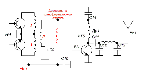

в чем конкретно там проблема?
Зависит от мощности передатчика.
Если передатчик мощный, то неудобно, т.к. мощность модулятора должна быть практически равна выходной мощности передатчика и трансформатор получается и большой и дорогой.
Если мощность до 1 Вт, то можно применить упрощенную схему.
Недостаток схемы, что через обе обмотки течет постоянная составляющая, т.е. происходит подмагничивание сердечника. Нужен зазор.
Сопротивление обмоток должно быть как можно меньше, что бы избежать большого падения напряжения питания на обмотках, поэтому диаметр провода приходится увеличивать, хотя первичную обмотку можно намотать проводом тоньше, но при этом коэффициент трансформации сделать больше единицы.
Порядка 1:1,2
Сопротивление обмоток делать не более 5 Ом.
Все это увеличивает размер сердечника.
Для 1 Вт габариты трансформатора получаются порядка 2х2х1 см
Для передатчика порядка 3 Вт модулятор лучше делать по двухтактной схеме, что исключит подмагничивание в первичной обмотке, но зазор в сердечнике придется оставить, т.к. по вторичной обмотке протекает постоянный ток.
Сопротивление вторичной обмотки должно быть не более 2 Ом.
Габариты соответственно будут больше, чем в первом случае.
Для более мощных передатчиков применяют дополнительный НЧ дроссель в питании. Габариты его должны быть довольно большими.
В данном случае трансформатор работает без подмагничивания. Делается без зазора и габариты его снижаются, но все равно будут довольно большими.
Сопротивление обмоток здесь примерно такие же, что и во втором случае, а вот сопротивление НЧ дросселя должно быть очень маленьким, а значит мотать его придется толстым проводом.
При этом модуляцию лучше делать комбинированную, т.е. вводить предмодуляцию в предвыходной каскад. Коэффициент модуляции в предвыходном каскаде делать порядка 0,5
т3.gif [5.69 KiB]
т2.gif [4.48 KiB]
т1.gif [3.69 KiB]
